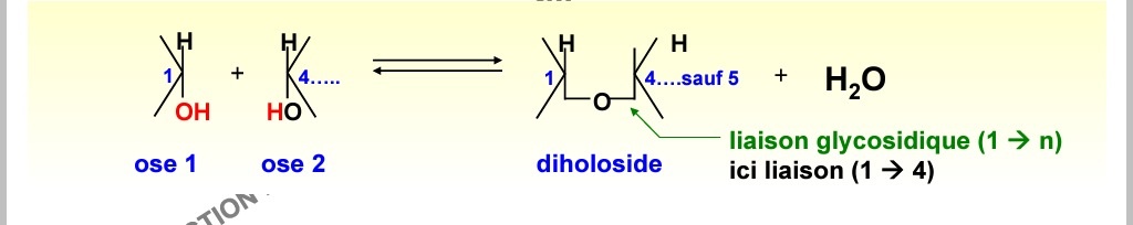

Messagepar BOB » 09 Oct 2014, 11:11
Salut ! C'est faux car la liaison ne peut pas se faire sur le C5 de l'autre ose !! ;)
Édit : preuve en image

Messagepar Nathou » 09 Oct 2014, 11:24
Yo les gars ! :)
Alors désolé si cet item est ambigue, je m'étais basé sur la ronéo de l'an dernier pour le faire, Giudi disait qu'un liaison osidique résultait de la condensation d'une fontcion hémiacétal et de n'importe quel groupement du second sucre, sauf celle impliquée dans la cyclisation.. Mais dans l'absolu, quand le sucre passe sous forme cyclique c'est vrai qu'une fonction hydroxyle "disparait". Comme Van O ne l'a pas clairement dit comme ça on va mettre double correction ! Cependant le prof en relisant le sujet avait confirmé cet item :glasses-nerdy:
Bonne journée :bye:
