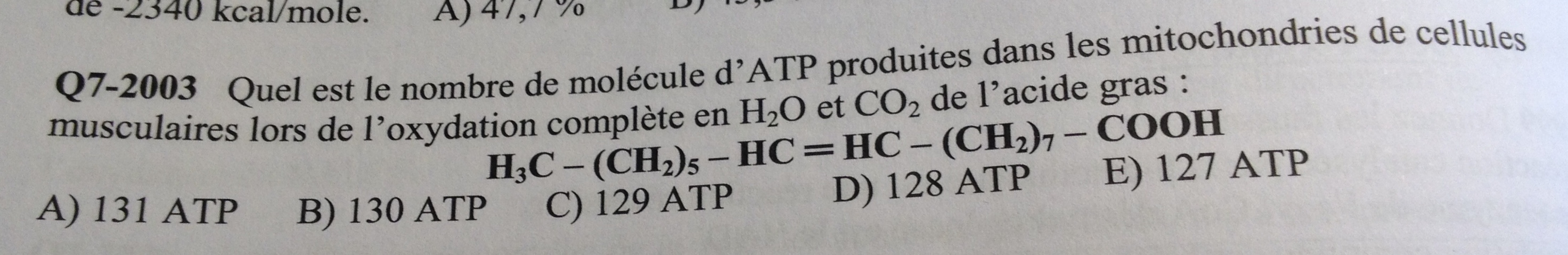

Messagepar Papple » 29 Oct 2014, 15:48
Salut :D
J'ai un petit soucis avec cet item je ne comprend pas pourquoi la bonne réponse est la C et non la E
Merci d'avance :cyclops:

Messagepar Ceyy » 29 Oct 2014, 15:56
Yoooo :)
Ici tu as un AG à 16 atomes de carbone avec une double liaison entre C9 et C10
Tu feras 7 tours de bêta-oxydation
:arrow: 8 acétyl-CoA = 96 ATP
:arrow: 7 NADH = 21 ATP
:arrow: 6 FADH2 = 12 ATP ! On a 6 FADH2 à cause de la double liaison sur un carbone impaire
:arrow: 129 ATP
Ceyy bon ? :)

Messagepar whee » 29 Oct 2014, 16:05
Yo ! excusez mon incruste, mais dans ton raisonnement, tu prend pas en compte l'atp d'activation de l'ag, y a une raison où bien c'est une erreur dans la correction ?
Du coup pour moi çà serai D, et pas C ni E (pas E par ce qu'on parle d'atp et pas de lhpe)
Merci

Messagepar Papple » 29 Oct 2014, 16:13
Du coup j'aimerais savoir si lorsqu'on parle de molécule d'ATP on soustrait 1ATP ou 2ATP lors de l'activation car j'ai lu les 2 versions :excruciating:

Messagepar whee » 29 Oct 2014, 16:19
J'ai compris, on nous parle de molécules d'atp produites dans les mitochondries donc on suppose que l'AG est déjà activé et déjà dans la mitoch donc pas d'activation...

Messagepar Papple » 29 Oct 2014, 16:29
Oui ça doit être ça merci pour ta réponse :D

Messagepar Ceyy » 29 Oct 2014, 19:33
Yooo ! :)
Oui voilà, et puis c'est surtout quand on demande le rendement qu'il faut soustraire
Si on te demande en ATP :arrow: -1 ATP
Si on te demande en liaisons HPE :arrow: -2 liaisons
Bon courage :) :bye:
