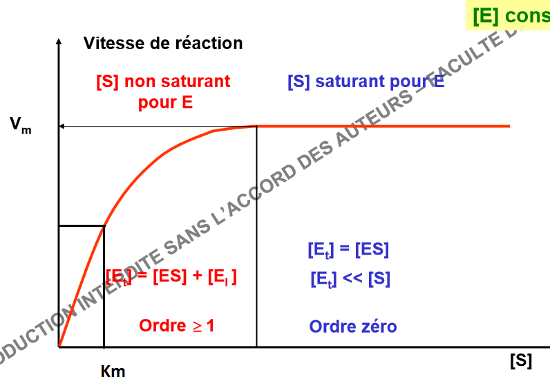

Pour moi la D est fausse car on se situe dans l'état pré-stationnaire
Et la C je sais pas non plus :lol:
Je pense qu'il faut se référer à cette diapo :

Pour la C : Quand [S] >> [Km] on est à un moment où le substrat est saturant pour l'enzyme, on se trouve au niveau de la courbe ou celle-ci est plate, l'ordre zéro. À l'ordre zéro on a Vr = Vmax = k2*[Et], donc la vitesse de réaction est directement proportiennelle à la quantité d'enzyme !
Pour la D : Quand [S] < Km on se situe en bas à gauche de la courbe, dans une cinétique d'ordre ≥ 1 donc pas en état stationnaire (ordre 0). On est en état pré-stationnaire et du coup l'enzyme n'est pas saturante pour le substrat !
