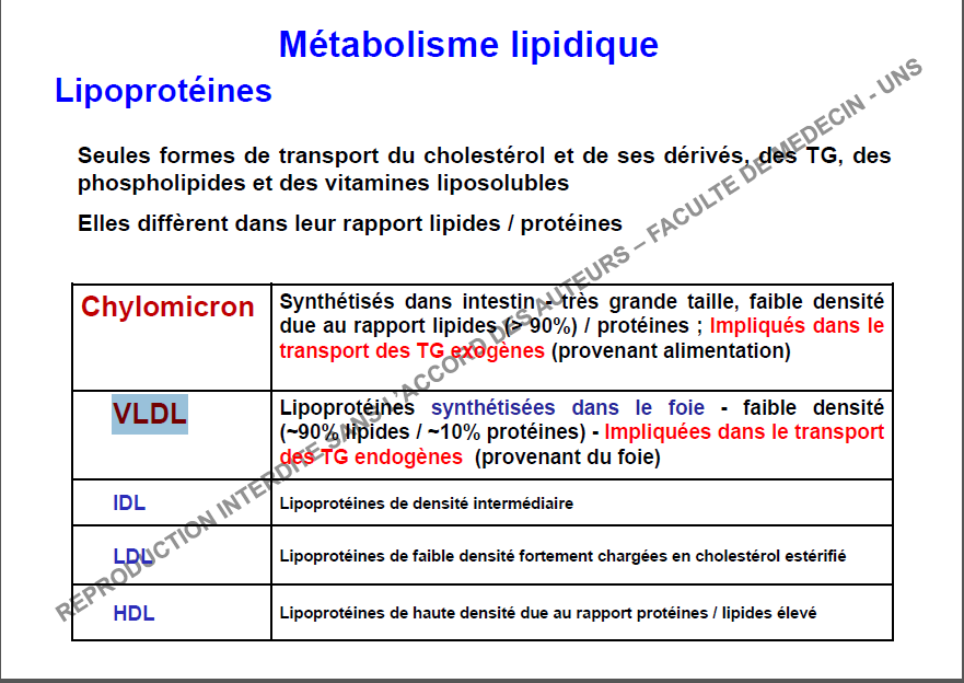

L'item qui me pose problème est :
"Les VLDL produits par le foie contiennent des triglycérides dont les acides gras sont d'origine exogène et endogène"
En cours, la prof a précisé plusieurs fois que les chylomicrons contenaient des AG exogènes et les VLDL des AG endogènes donc par rapport à ça j'aurais mis faux à cet item (en voyant un énorme piège..) m'enfait il est compté vrai.
Et là, de nouveau j'ai trouvé un ancien poste qui dit
Les chylomicrons transportent des TAG avec des AG exogènes alimentaires de l'intestin au foie entre autre. Dans le foie tu as donc des AG exogènes (provenant des chylomicrons) et des AG endogènes issus de la lipogénèse. Ces deux types d'AG sont enpaquetés dans les VLDL et envoyés aux tissus périphériques
Juste pour avoir confirmation qu'il faut bien mettre cet item vrai le jour du concours :)
Merci d'avance, bonne journée :)

Alors moi j'aurai mit cet item FAUX ! Si tu prends les dires de la prof les VLDL ne transportent que des AG d'origine endogène !
En tout cas cette année! Peut être que les autres années il était dit autre chose hein ! :)
Regarde dans la diapo c'est jamais précisé que les VLDL possèdent les 2 types d'AG ^^
Bonne journée :)

En fait quand les chylomicrons vont se balader dans la circulation sanguine, ils ne vont pas être entièrement déchargés des lipides exogènes et quand ils seront presque "vides" on parlera de chylomicrons rémanants. Ils vont être captés par le foie et le reste des lipides exogènes va rejoindre les lipides endogènes nouvellement formés dans les VLDL. Voilà pourquoi les VLDL contiennent des lipides endogènes et exogènes.
-> Dans l'organisme on ne gaspille rien :P
La prof en a peut être pas parlé cette année mais Giudicelli insistait pas mal sur ça :)
Bonne journée :D

Oui c'est bon pour moi aussi mais vu qu'elle en a pas parlé cette année, un item de ce type est bien faux?

Je pense que même si elle n'en parle pas, on ne peut pas le considérer faux... On peut le déduire par rapport au cours donc à mon avis ça reste vrai. Enfin, à confirmer par un tuteur :)

C'est juste scientifiquement donc tu ne perds rien à le compter vrai.
Mais la prof ne peut pas faire tomber quelque chose qu'elle n'a pas dit (il y aurait trop de contestations) donc pas de panique :)
EDIIIIT : On vient de recevoir un mail comme quoi les VLDL ne transportent que des lipides endogènes (elle simplifie le cours en gros) :D
