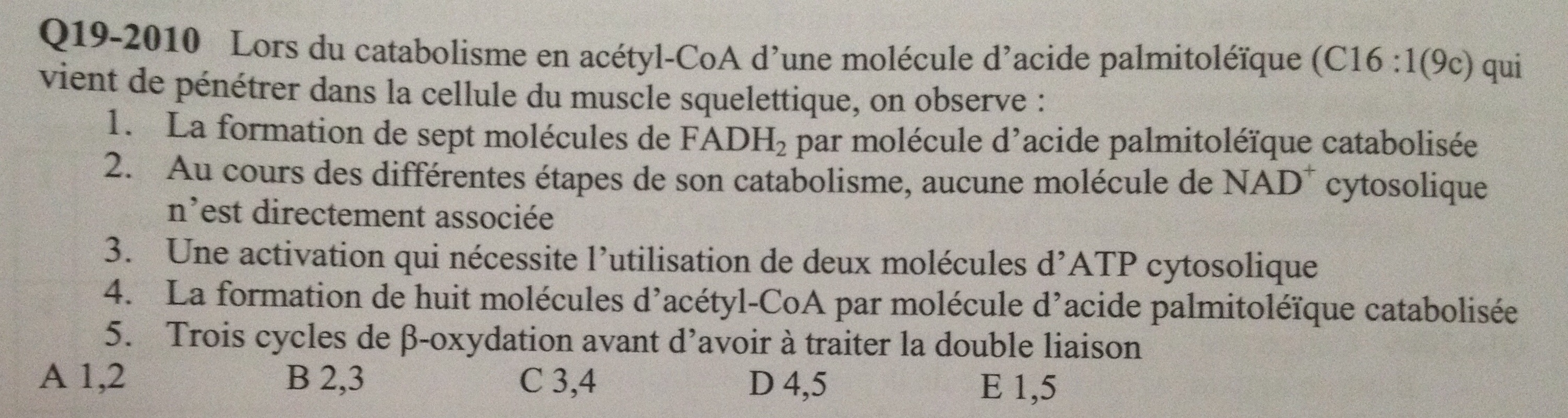

Messagepar Papple » 13 Déc 2014, 14:19
Je ne comprend pas pourquoi l'item 5 et vrai :/ je pensais qu'il fallait faire seulement 2 tours !
Merci d'avance :P

Messagepar Nathou » 13 Déc 2014, 15:05
Salut ! :)
À chaque tour on enlève 2 carbone. Ici l'insaturation est au 9ème carbone, donc : si on fait 3 tours on en enlève 6, et c'est seulement au moment du 4ème tour qu'il faudra traiter l'insaturation, pas quand on a enlevé que 4 carbones. Tu vois ? :glasses-nerdy:
Tuteur de Biochimie 2014-2015

Messagepar Papple » 13 Déc 2014, 15:18
Ah oK ! Je pensais que pour traiter l'insaturation il fallait qu'il y ai plus d'un carbone ...
Merci :P
