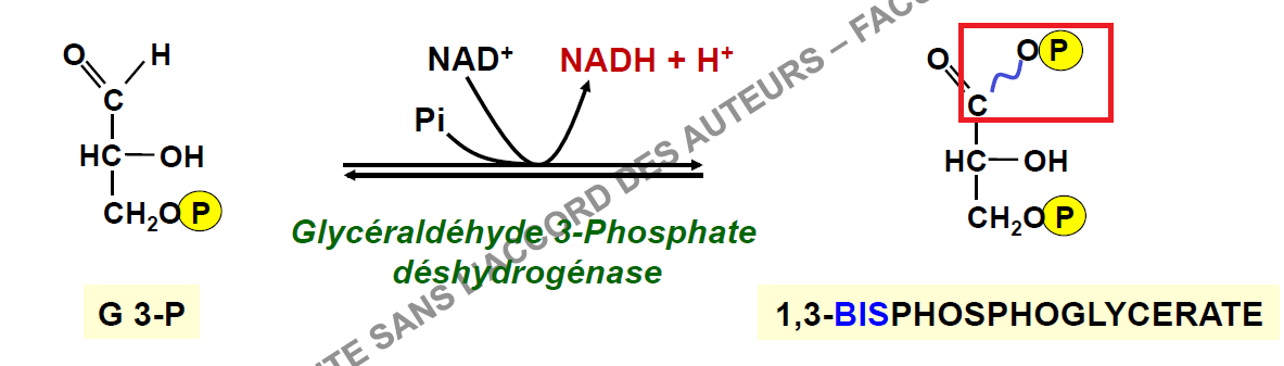

B) La Glycéraldéhyde 3-Phosphate déshydrogénase permet la formation d’une liaison haute en énergie. Compté vrai.
Pourtant ça donne du NADH +H+ = 3 ATP
1 ATP = 2 LHE Donc ça donne 6 LHE non ?
Si quelqu'un a une idée et peut me confirmer/corriger ce que je dis parce que je m'embrouille un peu avec les LHE ...

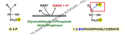

En fait la liaison HPE ne vient pas de ton NADH mais est directement formé sur le produit de cette réaction (je te l'ai encadrée en rouge)
C'est bon ? Bon courage ;)

Tout est clair merci beaucoup :D
