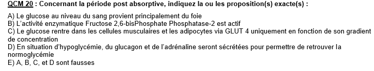

Ce qcm me pose pb :

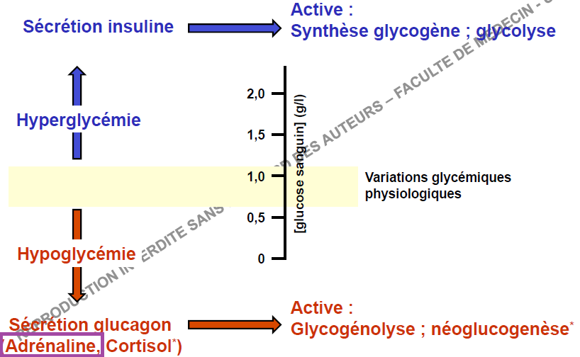

Je comprends pas comment la D est vrai, enfin l’adrénaline est aussi sécrétée en periode PA ou/et en hypoglycémie ? Je croyais que c'était que qu'en période d'effort et concernant que le muscle

Mais finalement, on sait que l'adrénaline agit au niveau du foie mais aussi lors d'une hypoglycémie il y a une sorte de stress qui provoque une synthèse d'adrénaline qui pourra donc agir au niveau du foie ! Même si l'adrénaline agit surtout lors d'un effort musculaire intense

Ahh oui exact ! Merci d'avoir ressortit la diapo
Oui c'est tout bon, merci ! :)
Édit : pourquoi l'adré n'a aucun contrôle sur la GL ? et la NGG ?
vu que c'est une hormone hyperglycémiante, elle devrait inhibée la GL et stimulée la NGG non ? D'autant plus que l'adré va stimulée la lypolyse, donc production d'AG et de glycérol et lui même va intégrer la NGG ?

Oui mais comme tu m'as dit que l'adré agit sur le foie (et sur le TA), j'en conclu que qu'elle a une action aussi sur la NGG de même que sur la GGL non ?
En plus sur la diapo que tu m'as mise il y a glucagon (adré + cortisol) => active NGG et GGL. A moins qu'elle parle juste du glucagon :question:

Messagepar TORRM » 02 Nov 2014, 12:33
Emilie2 a écrit:
Je ne comprends pas comment on peut dire malgré tout que l'adrénaline régule la glycémie.
Sacré item !!! il m'a fait buger aussi ! :lol:
Alors si j'ai bien tout compris , l'hypoglycémie va provoquer un stress et va engendrer la production d'adrénaline .
L'adrénaline se fixe sur les rc des cellules hépatiques , cascade de phosphorylation comme pour le glucagon et favorise ainsi la Glycogénolyse hépatique qui servira à rétablir la normoglycémie .
Donc le glucagon et l'adrénaline sont sécrétés pour permettre de retrouver la normoglycemie c'est juste . ;)

Messagepar TORRM » 02 Nov 2014, 23:21
Le stress provoquer par l'hypoglycémie provoque la sécrétion d'adrénaline , cette adrénaline servira alors à rétablir la glycémie en favorisant la glycogénolyse hépatique .(tout comme le glucagon)
Parce que de toute façon meme si le muscle a des rc à l'adré, et qu'un peu de glycogénolyse se fait, il n'exprime pas de transporteur de glucose en post absoptif et le G6P produit ne pourrait pas non plus sortir de la cellule.
Donc l'adré en phase hypo permet de rétablir la normoglycémie via la Glycogénolyse hépatique .
Mais l'Adré sera surtout sécrété à l'effort . ;)
