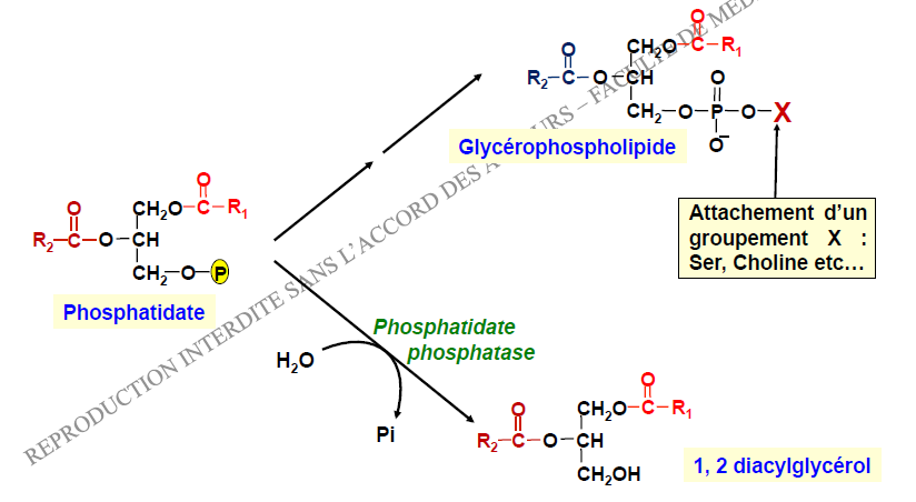

Voila j'ai pas trop trop compris la correction de l'item A si quelqu'un pouvait me le détailler sur comment un acide phosphatidique (donc 2AG + 1 glycérol + 1 phosphate) peut être précurseur de la synthèse des TG? Ce serait génial ;)

En fait pour former un TG tu passes par l'acide phosphatidique
Et tu utilises la phosphatidate phosphatase pour avoir du 1,2 diacylglycérol et ensuite grâce à l'acyl transférase tu obtiens ton TG
C'est bon ? Bon courage :)

Euh non c'est pas bon dsl :dont-know:
Donc pour arriver à un TG on part d'un glycérol, puis on passe par un phosphatidate comme sur ton image pour donner un diacyglycérol puis un TG?
Je comprends pas, c'est pareil un acide phosphatidique et un phospatidate??
Dsl je suis perdue la ^^

Non c'est bon, merci!
J'avais pas compris que, ce qui était en rouge était des AG haha!
Bon ba merci beaucoup :D (et merci aussi pour le petit message dans la correction, vous êtes trop motivant la team bioch, merci pour ce que vous faite!)
