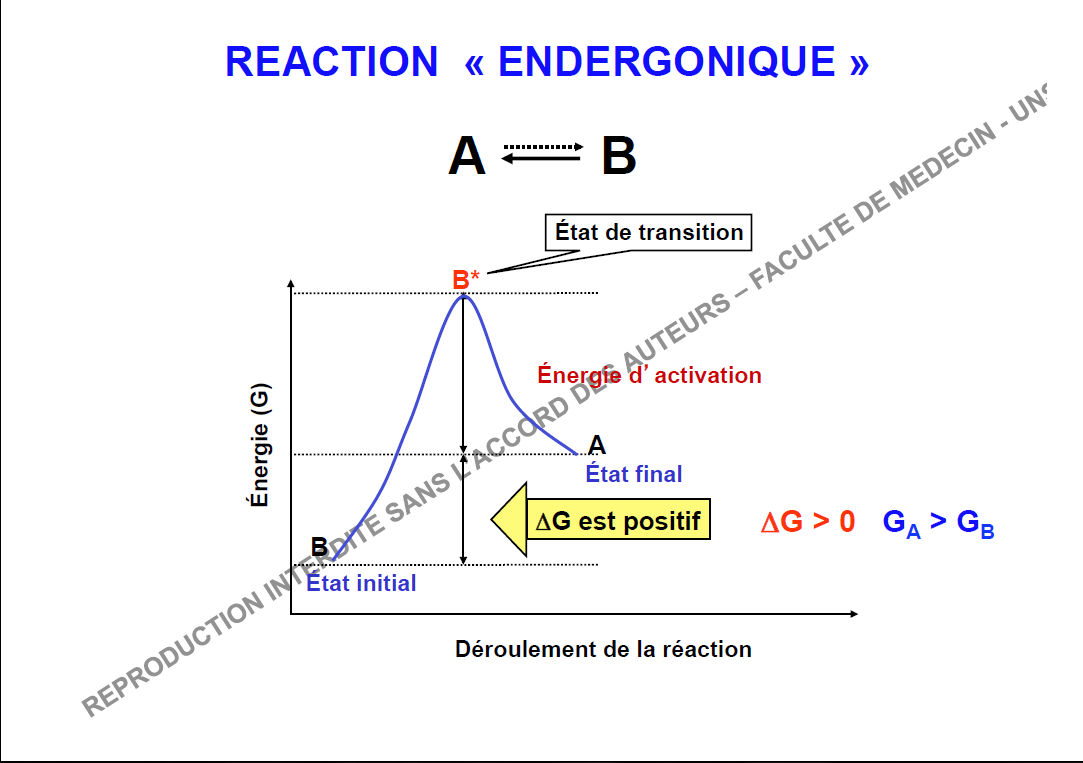

Bonjour, j'ai un petit souci QCM 8 des annatuts de 2013 - 2014, il est dit item B la transformation d'un reactant passe par l'État de transition qui est un intermédiaire .. Mais je pensais que l'État de transition c'est juste un remodelage de liaisons ? Et je ne comprends pourquoi une réaction endergonique est possible si on apporte une énergie =Ea + Delta G entre reactant et produits ? Merci d'avance :)

Oui tu as raison, l'état de transition n'est pas un intermédiaire de la réaction, la prof a pas mal insisté sur ça cette année, merci d'avoir fait remonter l'erreur :)
En fait pour qu'une réaction endergonique soit possible, il ne suffit pas d'apporter le deltaG, il faut aussi donner une énergie supplémentaire : l'énergie d'activation. Elle sera restituée par la suite!
C'est tout bon? :D
