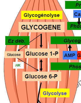

Messagepar melatonine » 30 Nov 2014, 20:51
Coucou ! Je suis désolée je dois être un peu fatiguée mais je comprends toujours pas pourquoi cet item est faux :cry:
glycogénolyse musculaire.PNG (26.02 Kio) Vu 568 fois
Pour moi soit il y a deux produits glucose et G1P comme pour le foie (avec les deux enzymes spés de la GGL) ; soit un seul produit final le G6P (qui provient d'une enzyme commune à plusieurs voies.) .. non ?
