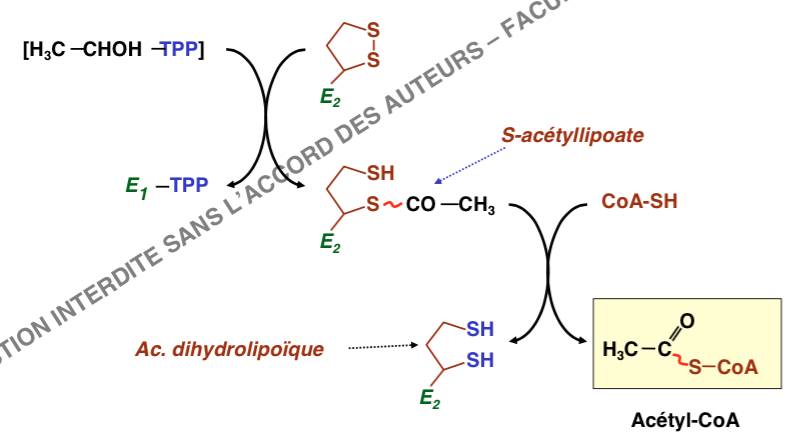

Salut :) en refaisant le concours de l'année dernière je ne comprends pas pourquoi le 32 A avait été compté faux dans la correction des tuteurs...
"Concernant le complexe PDH :
A-La liaison thioester à haut potentiel énergétique caractérisant l'Acétyl-CoA se forme au moment de la condensation du résidu acétyl, associé à l'acide lipoïque sur le coenzyme A"
Pour moi l'item est vrai...si quelqu'un peut m'éclairer?
Merci :)

C'est important de savoir que la liaison à HPE se forme au moment de la condensation de l'hydroxyéthyl avec l'acide lipoique !! C'est à dire l'étape juste avant celle proposée par l'item (toujours catalysée par E2, mais ca se passe quand même avant la mise en jeu du Coenzyme A).
Sur ce schéma on voit que la LHPE (la vaguelette rouge) se forme dès la condensation de l'hydroxyéthyl avec l'acide lipoique de E2 :glasses-nerdy:
Bonne soirée :bye:
