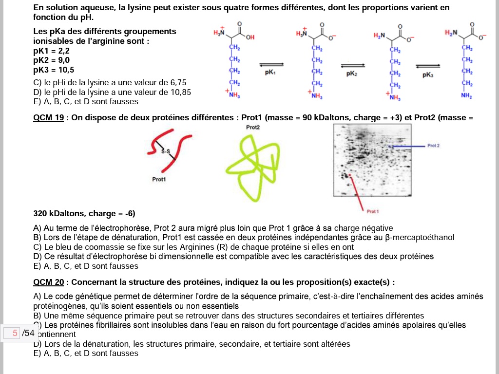

Messagepar BOB » 10 Déc 2014, 09:50
Oyé Oyé brave gens (#BertrandForEver)
J'ai un petit problème avec ce cher QCM (que les daltoniens ne peuvent même pas faire d'ailleur)
Comment ce fesse (lolilol) que la D soit comptée juste
La prot 2 est chargée -6 donc techniquement elle devrait migrer moins loin que la Prot 1 non ?
Merci merci, que votre journée soit douce paisible

Messagepar ExAO » 10 Déc 2014, 10:02
Plus la protéine est chargée négativement, plus elle migre vers un pH alcalin (diapo 85 du cours de Emmanuel et pas le film Emmanuelle petit coquin ;) )

Messagepar BOB » 10 Déc 2014, 10:06
Merci bichette en sucre !
MAIS (Yes, on est pas d'accord :in-love: ) la vérité vrai c'est plutôt le miroir du contraire de l'inverse de ta phrase !
Ctd : plus une prot migre vers un pH alcalin, plus elle est chargée négativement
Je maintiens donc bâillonette en main (non, non, pas de bâillon pour toi cette fois) ma suggestion d'errata :angel:

Messagepar Ceyy » 10 Déc 2014, 11:51
Yooo mes p'tites couilles molles <3
Après ta FIE (focalisation isoélectrique) tes petites protéines ont une charge nette = 0 donc en théorie elle ne devrait pas migrer selon leur poids moléculaire
Sauf que après la FIE, on va remettre du SDS sur nos protéines pour qu'elles soient toutes deux chargées négativement, et là elles vont donc migrer uniquement en fonction de leur masse (sans tenir compte deleur charge)
Donc en ordonné : selon la masse moléculaire
En abscisse : selon leur charge
Good ? Bon courage :blowkiss:

Messagepar BOB » 10 Déc 2014, 12:02
Yo cey !!
Justement, vu qu'en abscisse on a la migration en fonction de la charge pour moi c'est la prot 1 qui devrait migrer le plus loin

Messagepar nissart2 » 10 Déc 2014, 12:08
En abscisse c'est la migration par point isoélec donc c'est en fonction de la charge, la prot 2 étant négative elle migrera vers les pH alcalins et la prot 1 positive donc ce positionnera plutôt dans les pH acide, vu qu'on de pH =0 jusqu'à pH= 14 de gauche à droite, la prot 2 migrera le plus loin ^^

Messagepar BOB » 10 Déc 2014, 13:37
Merci de ta rep Nissart :) mais Justement ça devrait être l'inverse !
Si tu vas vers des pH alcalins tu as tendance a déprotonné la protéine donc a la rendre plus négative, du coup je résonne a l'inverse
La prot négative devra aller vers des pH acide pour récupérer ses protons et acquérir une charge neutre, donc la prot 2 devrait être grave a gauche et celle qui a 3+ devrai aller vers des pH alcalins pour perdre ses protons donc être plus a droite

Messagepar Ceyy » 10 Déc 2014, 19:51
Ha oui çaaa :P
Après je pense pas que ce soit pareil dans toutes les électrophorèses, tu peux très bien avoir le 14 à gauche et le 0 à droite et là, problème résolu :P
Mais si c'est l'inverse ce serait faux effectivement

Messagepar BOB » 10 Déc 2014, 20:05
Mdr bon ça va j'ai bien compris alors ! C'était juste ce que je voulais savoir
Le bise, MERCIIII
