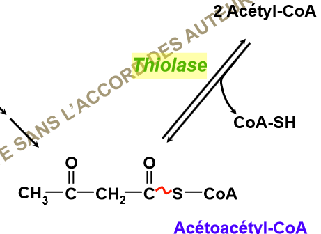

:gigi: QCM 15 item A : La thiolase catalyse la formation réversible d’acétoacétyl-CoA à partir de 2 acétyl-CoA Ca serait pas plutôt la B-thiolase ou plus précisément la B-cetothiolase qui intervient dans la 1ère étape de la cétogènese ? La thiolase (clivage thionique) c'est pour la derniere étape de la B-ox ??

QCM 15 : je pense que les tuteurs ce sont fiés à cette diapo

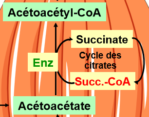

QCM 17 : Pour moi c'est bien direct y a pas d’intermédiaire, le co-substrat sera le succinyl-CoA, une seule enzyme donc direct (3-cetoacylCoA transférase, absente dans le foie)
Sans titre1.png (26.5 Kio) Vu 673 fois

Pour les enzymes catalysant la derniere étape de la B-Ox et la 1ère de la cétogénèse on parle bien de thiolase dans les 2 cas ^^

Bah étant que pour obtenir un produit directement dans une reaction c'est conserver le bilan net apres cette reaction, donc comme on shunte le CK le bilan est altéré c'est pour ca que je pense ca apres je peux peut être le tromper Ya tellement d'interprétation des fois en bioch :)

:arrow: tu peux passer directement de l'acetoacetate à l'acetoacetylCoA, simplement tu prendras le CoA sur le succinylCoA :p
