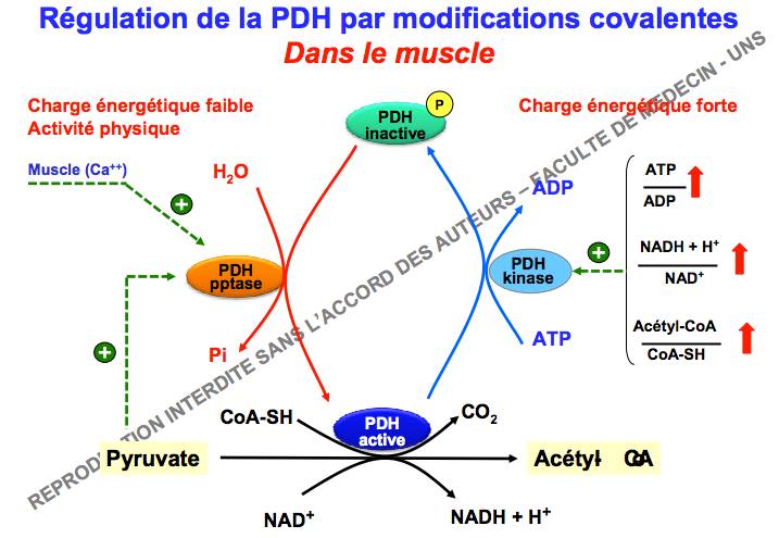

QCM 17 : Concernant la Pyruvate Déshydrogénase, donner la ou les proposition(s) exacte(s) : A) C'est un complexe multi-enzymatique situé dans la membrane interne mitochondriale
B) Ce complexe catalyse une réaction très exergonique et irréversible qui forme de l'acétyl-CoA
C) La PDH comprends 5 apoenzymes et 3 coenzymes
D) L'ADP et le pyruvate activent la PDH phosphatase, activant ainsi la PDH
je comprends pas pourquoi la D est fausse :( car même si l'ADP et le pyruvate inhbite la PDH kinase ils activent bien la PDH phosphatase enfin quand j'avais demander un topo sur les régulation sur le forum on m'avait dit qu'elle l'activait donc sa permet bien l'activation de la PDH aussi...... ???
merci d'avance :D :D

Messagepar Ceyy » 13 Déc 2014, 21:49
Yoooo :)
L'ADP et le pyruvate permettent bien l'activation de la PDH !
Le soucis dans cet item et qui le rend faux c'est "activent la PDH phosphatase" !! Y a que le calcium dans le muscle (et le pyruvate) qui active la PDH phosphatase
L'ADP et le pyruvate eux, inhibent la PDH kinase donc le mécanisme n'est pas le même
Good ? Bonne soirée :blowkiss:

Messagepar Maëva06 » 13 Déc 2014, 23:47
Bonsoir :embarrassed:
Désolé mais sur cette diapo du prof j'ai l’impression que le pyruvate et l’ADP activent bien la PDH phosphatase..
Merci d’avance :)

Messagepar Sophia » 14 Déc 2014, 00:58
oui je suis d'accord avec toi :) enfaite je pense que PDH phosphatase est régulé Positivement par Pyruvate et Ca++
mais pas par l' ADP du coup sa rend faux l'item :P

Messagepar Ceyy » 14 Déc 2014, 23:44
Hey :)
Oui tu as raison Maëva ! Il me semble que la prof n'en a pas parlé au cours (si je ne me trompe pas ?) du coup je pensais que c'était pas dans son diapo..
Le pyruvate est un activateur "alternatif" de la PDH phosphatase ! Il active celle ci bien que ce soit surtout le calcium (dans le muscle) qui active la PDH phosphatase (mais le pyruvate le fait aussi)
Par contre l'ADP lui n'a aucun rôle sur la PDH phosphatase
Good ? Bon courage :blowkiss:
