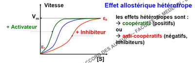

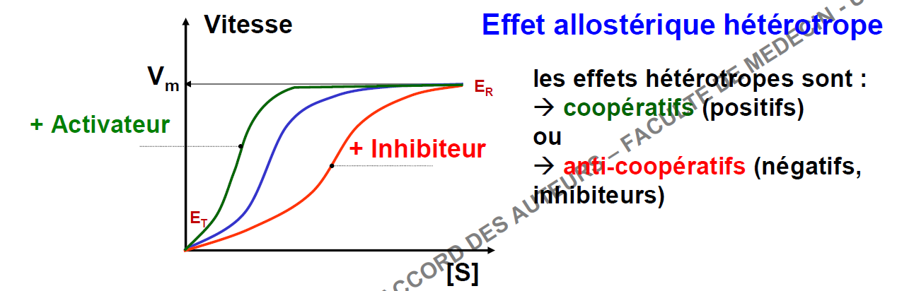

je suis pas d'accord avec la correction de daphné pour une enzyme hétérotrope c'est pas la quantité de substrat qu'il faut augmneté pour fair la transition T==>R !
enfin jsuis pas sur

Ceyy quoi l'item gros ?

Si c'est bien ça gros !
Plus t'avances vers la droite, donc plus t'as de substrats et plus ta vitesse de réaction augmentera jusqu'à obtenir Vm
Good ? Bon courage :blowkiss:
