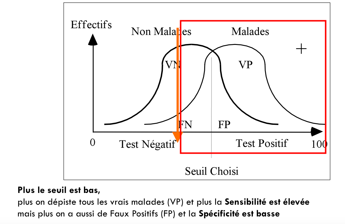

Etant allé en cours ce matin, j'ai été marqué par une certaine incompréhension portant sur 2 Diapos du prof :p
Ca concerne la notion de seuil, sensibilité et spécificité ^^
Etant donné que le prof n'ait pas encore posté les diapos ( alors qu'il nous a dit en cours qu'il l'a fait :silly: ) j'ai remarqué que son diapo de 2010-2011 avait la même slide avec le meme souci donc je vous la mets :p
En gros, il dit que si le seuil baisse, la sensibilité augmente... or d'après les abscisses, c'est la spécificité qui augmente car on décale vers la gauche ( avec VN et FN qui augmente ) enfin, c'était la logique des biostats ^^ ( @@ )
En plus le prof avait l'air d'insister sur cette notion, donc je sais pas trop ce que vous en pensez :p
Et si c'est tout à fait normal, c'est que j'ai rien compris alors :P si vous pouvez m'expliquer si ou plait :disapointed: :disapointed:
Je vous remercie :D !! ++

Messagepar Scharff » 09 Fév 2015, 17:43
J'allais poster exactement comme toi. +1

Messagepar sofia.bo » 09 Fév 2015, 18:01
Alors je te donne mon raisonnement :
Si le seuil diminue, on aura plus de VP et donc moins de FN. Et donc avec la formule de biostat (oui encore elle), Sensibilité = VP/(VP+FN) on voit bien qu'elle augmente.
Et donc pareil pour la spé !
Voilà, j'espère avoir aidé :D

Messagepar Blax » 09 Fév 2015, 18:28
Salut :P
Mais pour vous, le seuil est bas, ça signifie qu'on va vers la droite ???

Messagepar Karlo » 25 Fév 2015, 11:05
Salut salut
Regarde bien l'axe des abscisses : il va de 0 à 100 donc si tu vas vers la gauche (c'est à dire vers 0) alors le seuil diminue.
C'est mieux :question:
