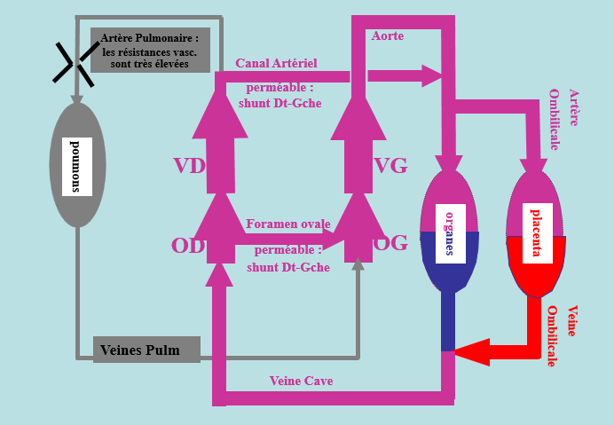

- la veine ombilicale va rejoindre le système cave inférieur du bébé mais pourtant dans la circulation pulmonaire adulte le sang revient par les veines pulmonaires, je ne comprend pas trop pourquoi il va vers la vci

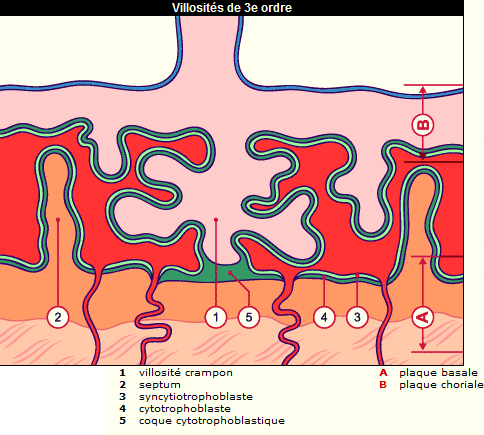

=> on dit que le cyto régressé mais après on nous dit que le cyto est dans les villosités matures, donc il régresse sauf au niveau des villosités et de la coque cyto trophoblastique ?
L'histoire du cyto est compliqué parceque les profs veulent simplifier sans trop en parler du coup c'est encore plus compliqué :P
Dans un premier temps, le cytotrophoblaste entoure tout l’œuf et envahit les travée pour former les villosités primaires.
au début (2).gif (9.5 Kio) Vu 323 fois

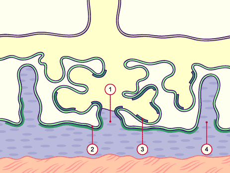

Puis après le 4e mois, le cytotrophoblaste disparaît peu à peu et ne persiste que sous forme d'éléments isolés (tu verras que ça permettra de faire moins de couche entre le sang maternel et le sang foetal ce qui facilite les échanges)
4ème mois.gif (7.93 Kio) Vu 323 fois
Donc pour ta question oui au début, il y a bien une couche continue de cytotrophoblaste,
Puis petit elle va régresser petit à petit de partout
=> la veine ombilicale va rejoindre le système cave inférieur du bébé mais pourtant dans la circulation pulmonaire adulte le sang revient par les veines pulmonaires, je ne comprend pas trop pourquoi il va vers la vci
Quand on dit que la vascularisation foetale a un mode identique à la circulation pulmonaire adulte c'est parce que le sang saturé en O2 est transporté par la veine et que le sang désaturé en O2 est transporté par les artères (à la différence de la circulation générale chez l'adulte)
Et non parcequ'il est transporté par les mêmes vaisseaux
J'espère que se schéma pourra t'aider
N'hésite pas à me dire si tu n'as pas tout compris :p

Donc dans les villosités matures il y a du cyto mais très peu, pas sous forme d'une couche continue si j'ai bien compris?
" Je ne suis pas sûr qu'on soit supérieurs aux Levures mais c'est souvent comme ça que ça paraît dans la littérature. "
Juliem
Messages: 789
Inscription: 26 Aoû 2013, 21:21
Re: Ronéo 1 questions !
Messagepar Lucie83 » 09 Avr 2015, 21:42
Âpres le 4eme mois oui :)
