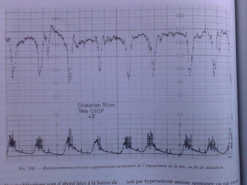

En ce qui concerne le rythme de base non fluctuant et non réactif c'était un exemple de souffrance foetale mais ce n'est pas caractéristique de l'HRP :) il faut juste savoir que normalement le rythme cardiaque de base doit osciller et avoir quelques accélérations :)
En ce qui concerne les anomalies du rythme dû à un HRP ce sont des décélérations concomitantes aux contraction utérines:
Dans les formes graves la souffrances foetales peut conduire à une grave bradycardie et à la mort foetale si on n'agit pas rapidement...

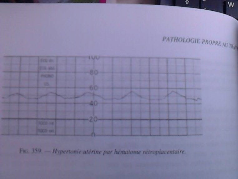

Il y a aussi une hypertonie utérine (normalement le tonus de base est à 20mmHg ici il est à 50 mais on aperçoit quand même des contractions):
Voilà j'espère que c'est plus clair pour toi :)

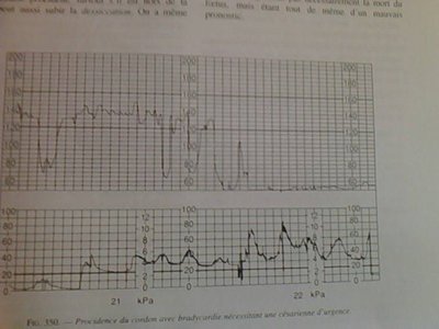

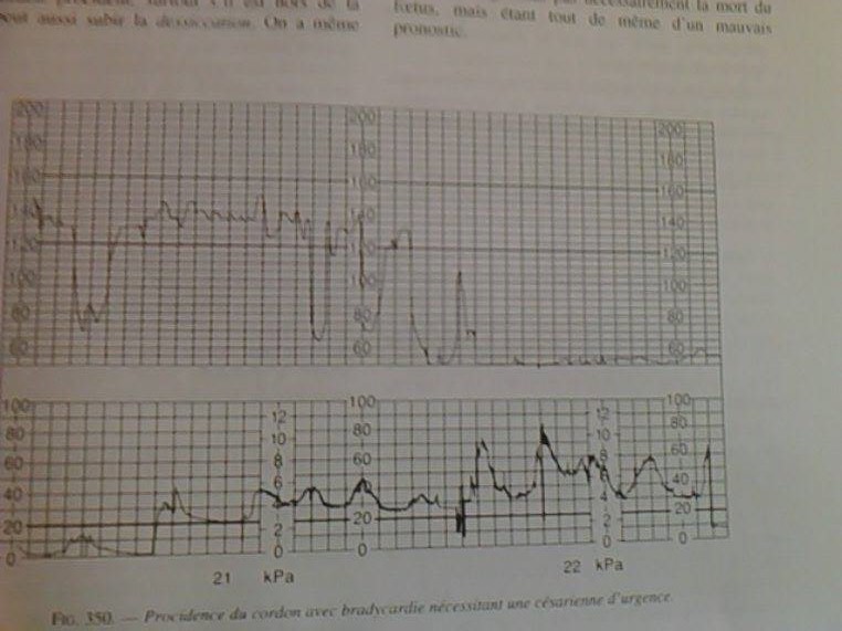

Messagepar Ewilann » 09 Mai 2015, 10:49
Alors pour la latérocidence je n'ai rien, il faut juste voir des décélérations lors des contractions lorsque la tête appuie sur le cordon....
Pour la procidence du cordon avec bradycardie marquée necessitant une césar en urgence:
Voilààà :)
