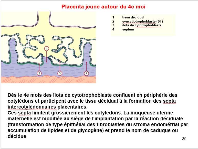

Bonjour !
Dans cet item on parle d' "îlots de cyto" qui participent à la formation des septas mais ce n'est pas plutôt la coque cyto? Je pensais que c'était différents les îlots et la coque
Merci ! :)

Coucou !!
Alors cet item est tiré mot pour mot des diapo de Mme CRENNESSE :
En fait la coque CT disparaît petit à petit pour former les îlots de CT, mais en soit c'est la même chose, du moins, les mêmes cellules
j'espère que ça aura répondu à ta question, sinon n'hesite pas :p

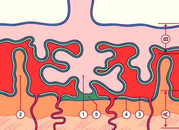

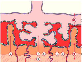

Coucou alors c'est une partie un peu ambiguë parce que sur les schémas on voit clairement que le CT disparaît petit à petit de partout
Capture 1.PNG (90.29 Kio) Vu 925 fois
Capture 2.PNG (75.68 Kio) Vu 925 fois
mais dans le texte : "Au cours du 4e mois, le cytotrophoblaste disparaît progressivement de la paroi des villosités et de la plaque choriale alors qu'il persiste encore au niveau de la plaque basale. "
Je suis aller chercher et en faite le CT à l'origine de la coque CT est le CT extra-villeux et en effet il semble persister.
Donc tu avais tout a fait quand tu disais que les ilots de CT et la coque CT sont différents même si ils ont la même origine.
Donc retient que les septa sont formés grâce à plusieurs éléments :
- prolifération des villosités crampons qui repoussent la plaque basale
- prolifération du CT(ilots) et des cellules déciduales
- plissement de la plaque basale
jespère que j'ai répondu (je vais quand même demander l'avis de ma co-tut !!!)
