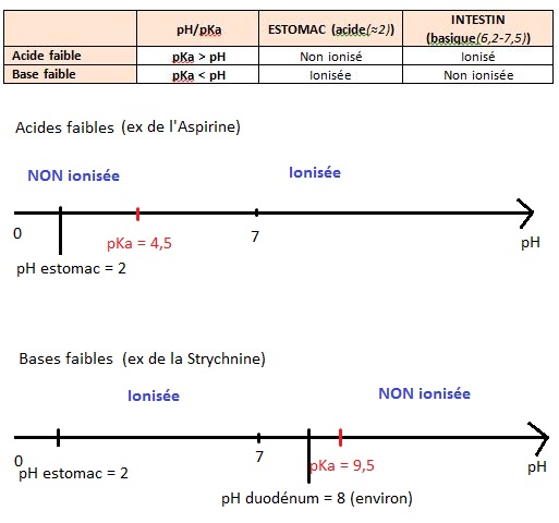

Bonsoir :)
Voila en lisant la ronéo 6 page 5, je me suis toute embrouillée.
Je ne comprends pas pourquoi lorsque les médicaments par exemple acide s'élimine trop vite on acidifie l'urine. Pour moi si on acidifie le pH du milieu on les rends non ionisée et donc ils passent encore plus non?
Fin bref je suis perdue, si quelqu'un pouvait m'aider ;)
Merci :kiss:

Salut ! :)
:arrow: Pour les acides faibles : plus le pH est bas, plus ils seront sous forme non ionisée
:arrow: Pour les bases faibles : plus le pH est élevé, plus elles seront sous forme non ionisée
Je te mets une petite image pour t'aider à mieux comprendre : :)
J'espère que c'est plus clair pour toi ! :D

Messagepar Lééaa » 16 Fév 2015, 12:15
Merci et donc du coup si je comprends bien, pour qu'un médicament acide (faible de toute évidence ^^) soit éliminé il faut qu'il soit hydrosoluble donc ionisée et donc en acidifiant l'urine on les rend non ionisée et on les obligent donc a rester dans le corps c'est ça? :)

Messagepar yaya » 19 Fév 2015, 00:57
Oui c'est tout à fait ça ! :D
