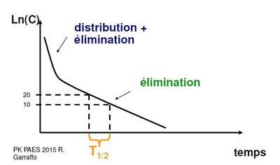

Messagepar Sarahikeni » 08 Avr 2015, 13:19
Coucou
Dans la ronéo on dit qu'il ya :
phase1: distribution et elimination
phase 2: elimination pure
Or dans la fiche :
Phase 1 croissante = Absorption +++ et Elimination +
Phase 2 décroissante = Elimination +++ et Absorption +
Il faut retenir quoi? :desire:

En fait le prof a changé son diapo entre cette année et l'année dernière :)
Les deux sont justes.

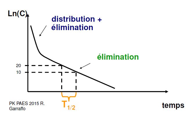

Voici la diapo dont tu me parles surement :
Il y a bien 2 compartiments, mais tu n'as pas de phase d'absorption ici (car pas de phase ascendante de la courbe) : c'est une administration IV. Du coup il y a bien directement beaucoup de distribution et un peu d'élimination, puis une phase d'élimination quasi pure

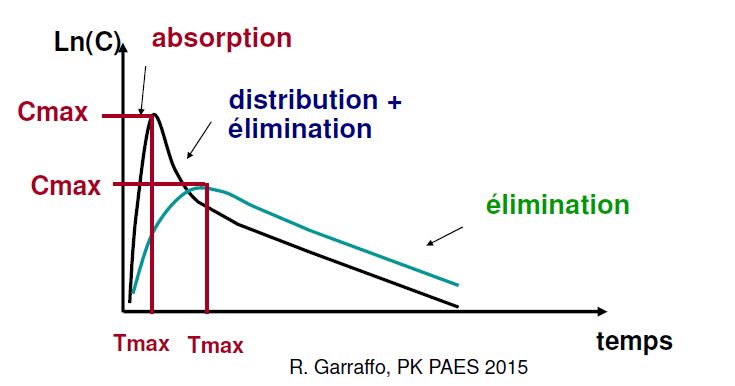

Dans la diapo d'avant :
Ici ce serait plutôt une administration orale, puisque tu as une phase d'absorption, donc avec beaucoup d'absorption et peu d'élimination, puis une phase de distribution ++ avec élimination -, puis une autre phase d'élimination quasi pure. Ici c'est plus à 3 compartiments.
Mais les étapes PK se font en même temps. Donc ici on pourrait avoir, comme l'année dernière :
1ère phase : absorption +++ + distribution ++ + élimination -
2ème phase : absorption --- + distribution -- + élimination +++
C'est mieux ? :)
