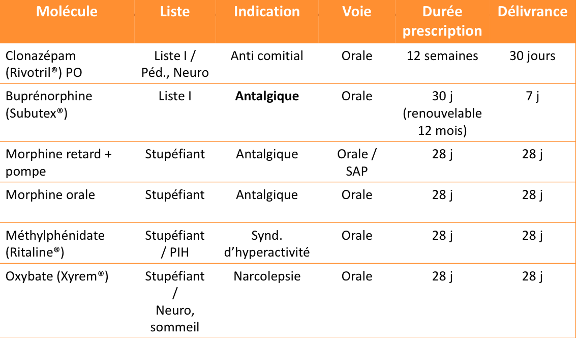

Voila je mets le tableau pour plus de clarté :
Lorsque l'on regarde la liste des médicaments : clonazépam et buprénorphine on constate qu'ils sont en liste 1.
Qui dit liste 1 dit : ALD ou ordonnance simple.
Je suis à 100% d'accord sur le fait que ces deux médicaments sont des stupéfiants et que du fait de leur détournement ils doivent être écrit sur une ordonnance sécurisée.

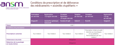

Et d'après l'ANSM
ils font bien partis des médicaments à écrire sur une ordonnance sécurisée.
Pourtant voilà mon problème, sur la diapo (support officiel) il n'y a aucunes astérisques ou quoi que ce soit qui nous précise que ces médicaments sont à faire sur une ordonnance sécurisée.
Donc pour le concours 2014 comment étions nous censé savoir qu'il fallait les prescrire sur une ordonnance sécurisée.. A part si nous avions fait des recherches.
Donc finalement faut il vraiment mettre le jour du concours que pour ces deux médicaments il faut une ordonnance sécurisée alors que c'est précisé nul par dans le support officiel..
Voilà mon dilem :oops:
Merci beaucoup pour tout ce que vous faites ! <3

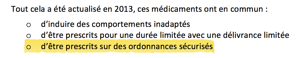

Messagepar A!ex » 06 Mai 2015, 10:18
+1 :D
Alors c'est marqué dans la fiche des tut' donc normalement c'est juste même si c'est pas trop en accord avec son cours :D
