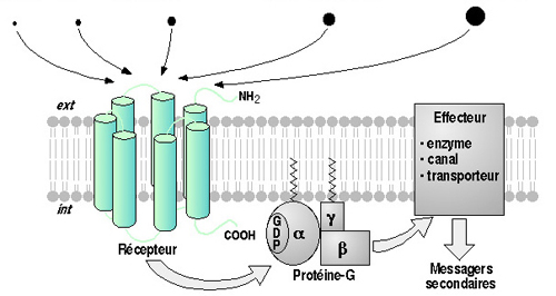

Je crois que je me suis AUTO-embrouillée... :silly: :weep: :arrow: Je te mets une image pour les RCPG, pour que tu comprennes mieux (au lieu de t'écrire un pavé :P )
J'espère que ca t'aide à mieux comprendre ! N'hésite pas si c'est toujours flou pour toi ! :D
