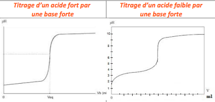

Ca fait plusieurs fois que je me trompe sur des QCMs tout bête par rapport aux courbes de titrage acide fort ou acide faible..
Quel mémo visuel est le plus fiable pour ne pas se planter sur un QCM cadeau comme ça au concours ?
Comment différencier les deux courbes ?
Pour moi, pour un acide faible, on a un S qui se dessine assez 'tardivement' mais pour un acide fort, le S apparait pour de très petits volumes de base versés.. Mais je me plante encore parfois !
Si qqun a qq petits conseils, je suis preneuse ! :victory:
bonne journée et merci ! :dance:

Alors le mieux pour différencier les 2 c'est de regarder le début de la courbe.
Pour le titrage d'un acide faible, on a 2 points d'inflexion, c'est-à-dire qu'au tout début de la courbe on aura aussi une petite augmentation de pH, alors que pour un acide fort la courbe au début reste assez linéaire et on a qu'un seul point d'inflexion.
Pour illustrer :
Voilà, j'espère que ça t'aidera :D
Bon courage :dance:

Trop cool ce conseil ! Merci beaucoup Tacorange! :victory:
Bonne journée! :dance:
