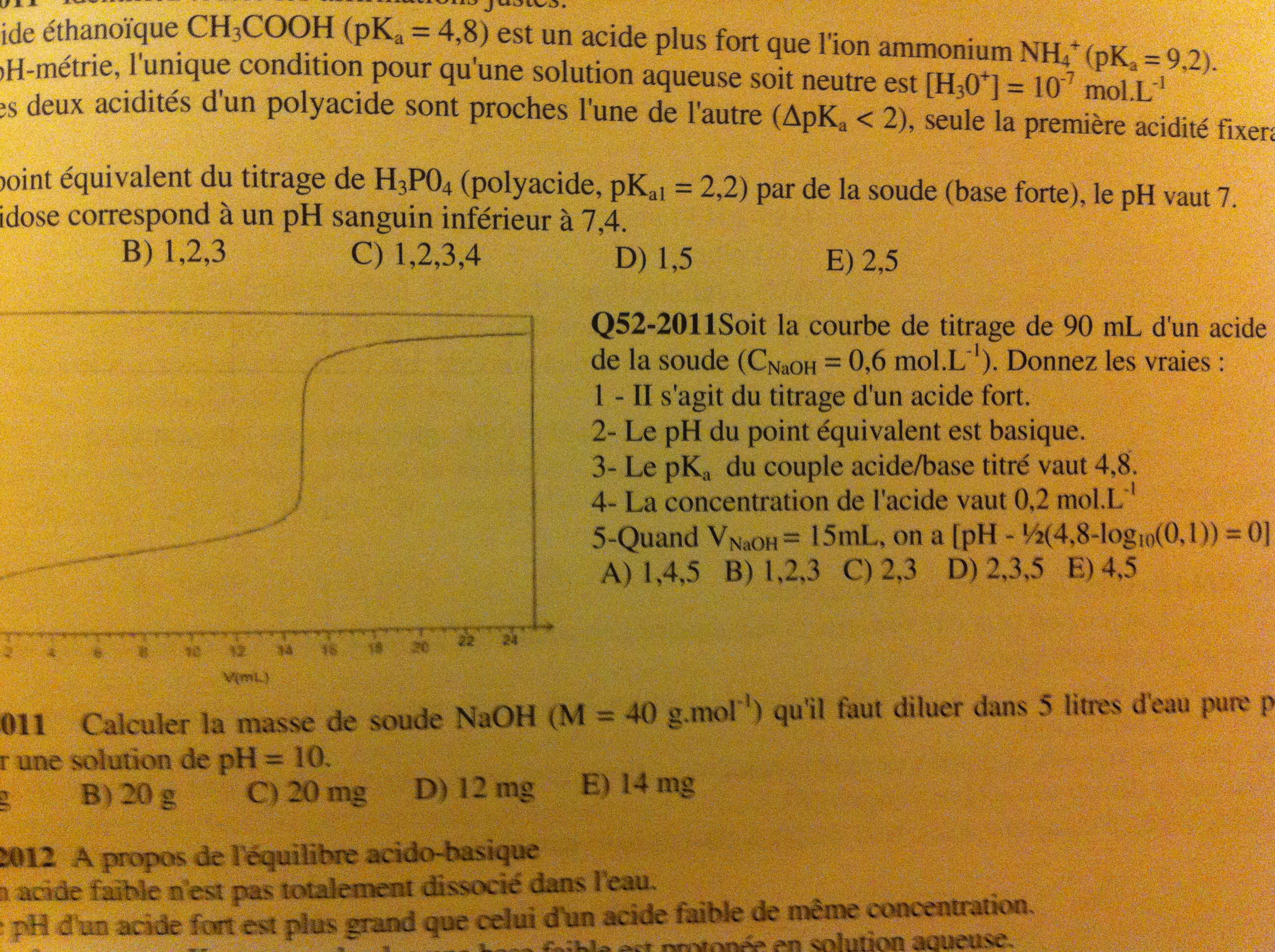

En fait je bloque sur un qcm tombé en 2011, le 52 des annathèmes, sur le fichier ci joint : les bonnes réponses sont la 2,3 (soit la C), sauf qu'on a bien pour un acide faible pH=pka au point de demi équivalence, alors d'où ma question de départ? Merci :)

Le prof n'aborde que les titrages d'acide faible par une base forte ou titrage d'acide fort par une base forte, il ne parle pas de titrage d'acide faible par une base faible.
Pour le titrage acide faible/base forte, oui on parle de point demi-équivalent et équivalent. Par contre pour le titrage acide fort/base forte, on utilise que le point équivalent.
On peut utiliser la méthode des tangentes dans les 2 cas pour déterminer le volume à l'équivalence.
Le pH à l'équivalence n'est pas égal au pKa dans les 2 cas (on a pH = pKa qu'au point demi équivalent dans le cas d'un titrage acide faible/base forte).

Pour le qcm en fait je ne comprenais pas comment on trouve le point équivalent basique, ils ont utilisé la méthode des tangentes du coup c'est ça?

Oui c'est ça, avec la méthode des tangentes :cute:
