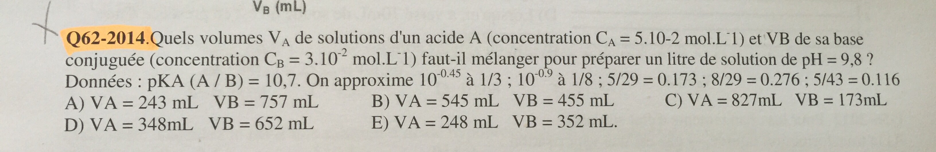

Je ne comprends pas comment on résout ce qcm ..
Après avoir fait :
pH = pKa + log ( Cb/Ca)
log (Cb /Ca) = 9,8-10,7 = -0,9
Cb/Ca = 10^-0,9 = 1/8 (ici)
Après je suis bloquée .. :beat-up:
Si quelqu'un pourrait m'expliquer :) Merci :blowkiss:

Coucou :D
Tu as raison pour ton calcul, tu as [B]/[A]=1/8 donc on a [A]=8*[B]
Donc seul la réponse C est bonne.
Attend une confirmation car je ne te garantis rien :P
Bonne soirée :wink2:

Messagepar Clemsou34 » 18 Mai 2015, 19:20
Mais 173 x 8 =/= 827
Je pense qu'il y a un autre calcul à faire après .. :)

Messagepar mar1409 » 18 Mai 2015, 20:22
Oui mais c'est approximatif. :) Ce que je veux dire c'est qu'avec ça, tu sais que le volume d'acide est plus élevé que celui de la base. Donc A, D et E faux. Après A c'est environ 8*B donc l'item B est forcément faux.
C'est par déduction et ça marche assez bien, après je peux comprendre que ça stress de ne pas tomber pile poil.
Donc attend confirmation :P

Messagepar Clemsou34 » 18 Mai 2015, 20:55
Ouais ça me perturbe un peu.. :beat-up:
Mais merci en tout cas ! :clap: :D

Messagepar Tacorange » 19 Mai 2015, 18:53
C'est ça sauf qu'après il faut essayer d'exprimer VA en fonction de VB. Il y a une super explication de Parendar sur ce post :
viewtopic.php?f=643&t=69147 :lool:
Bon courage :dance:
