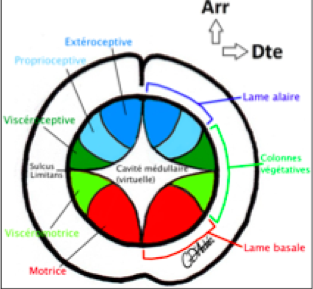

Donc tout d'abord sur le schéma de la moëlle chez l'embryon :
Ici le Sulcus Limitans est annoté 8 (dans la fiche de la tut'rentré) or j'ai l'impression que ça porte facilement à confusion.
On m'a dit qu'en faite c'est une ligne virtuelle horizontale passant par les deux pointes (entre les lames sensitive et motrice).

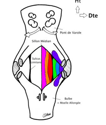

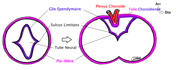

Donc si je comprend bien, dans la coupe Axiale du V4 (un peu plus bas) :
cette fois notée 2 le Sulcus Limitans correspond aux niveaux des deux pointes de chaque côté une fois ouverte ?
De plus j'aimerai également savoir le devenir/action/influence (enfin ce qu'on doit savoir) ?

Alors en effet le sulcus limitans est une structure permettant de délimiter différents noyaux: par exemple les noyaux des nerfs spinaux au niveau de la moelle, et des nerfs crâniens au niveau du plancher du V4
Sur cette photo, tu peux voir le tube neural (à gauche) qui va être à l'origine de tout le système nerveux. Le sulcus limitans qui est la "pointe sur le côté" est présent au niveau du tube neural ce qui explique qu'on le retrouve ensuite au niveau de la moelle , du plancher du V4 ou même entre le thalamus et l'hypothalamus (coupe de Charcot).
Sur cette coupe de moelle embryonnaire, on peut voir que le sulcus limitans délimite une partie antérieure motrice (lame basale + colonne viscéromotrice), d'une partie postérieure sensitive (colonnes: viscérosensitives, proprioceptive et extéroceptive).

Sur cette vue postérieure du plancher du V4, on voit que le sulcus limitans délimite aussi une partie médiale motrice ( colonnes somatomotrice, branchiomotrice, viscéromotrice) d'une partie latérale sensitive (colonnes viscérosensitive, propriosensitive, extéroceptive)
Je confirme, à ma connaissance ça ne sert à rien d'un point de vu fonctionnel, ça sert juste à délimiter différents noyaux :D
