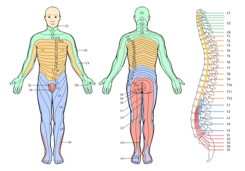

Je te mets un petit schéma pour mieux visualiser:
La représentation myélomérique de la peau se fait sous forme de bandes nerveuses (que tu peux observer sur le schéma : en jaune au niveau du tronc / en bleu au niveau du membre inf ...), distribuées en échelle au niveau du tronc (= de manière HORIZONTALE) et de façon étirée /éffilées au niveau des membres :)
Au niveau des membres, embryologiquement on a eu un enchevêtrement des racines nerveuses formant des plexus: les racines initialement supérieures et inférieures innervent in fine la RACINE du membre (donc sa partie proximale) alors que les racines initialement moyennes innervent in fine la distalité du membre.
Par exemple pour le membre sup: les racines simplifiées sont C5-C6-C7-C8-T1 formant le plexus brachial. Les racines C5-C6 et C8-T1 innerveront plutôt la partie proximale du membre alors que C7 innervera plutôt la partie discale :)
Voila, j'espère que ça sera plus clair maintenant :bye:
