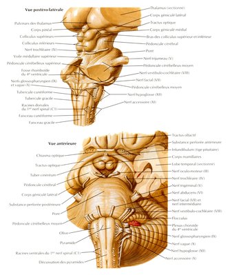

alors la phrase de la ronéo de l'année dernière me pose un peu soucis :
"l'olive du pont se trouve en dehors du sillon collatéral ventral du myélencéphale"
pour moi l'olive du pont se trouve en dedans de ce sillon ?
edit : j'ai trouvé ce post : viewtopic.php?f=528&t=54554 mais j'arrive pas à me représenter le schéma :P

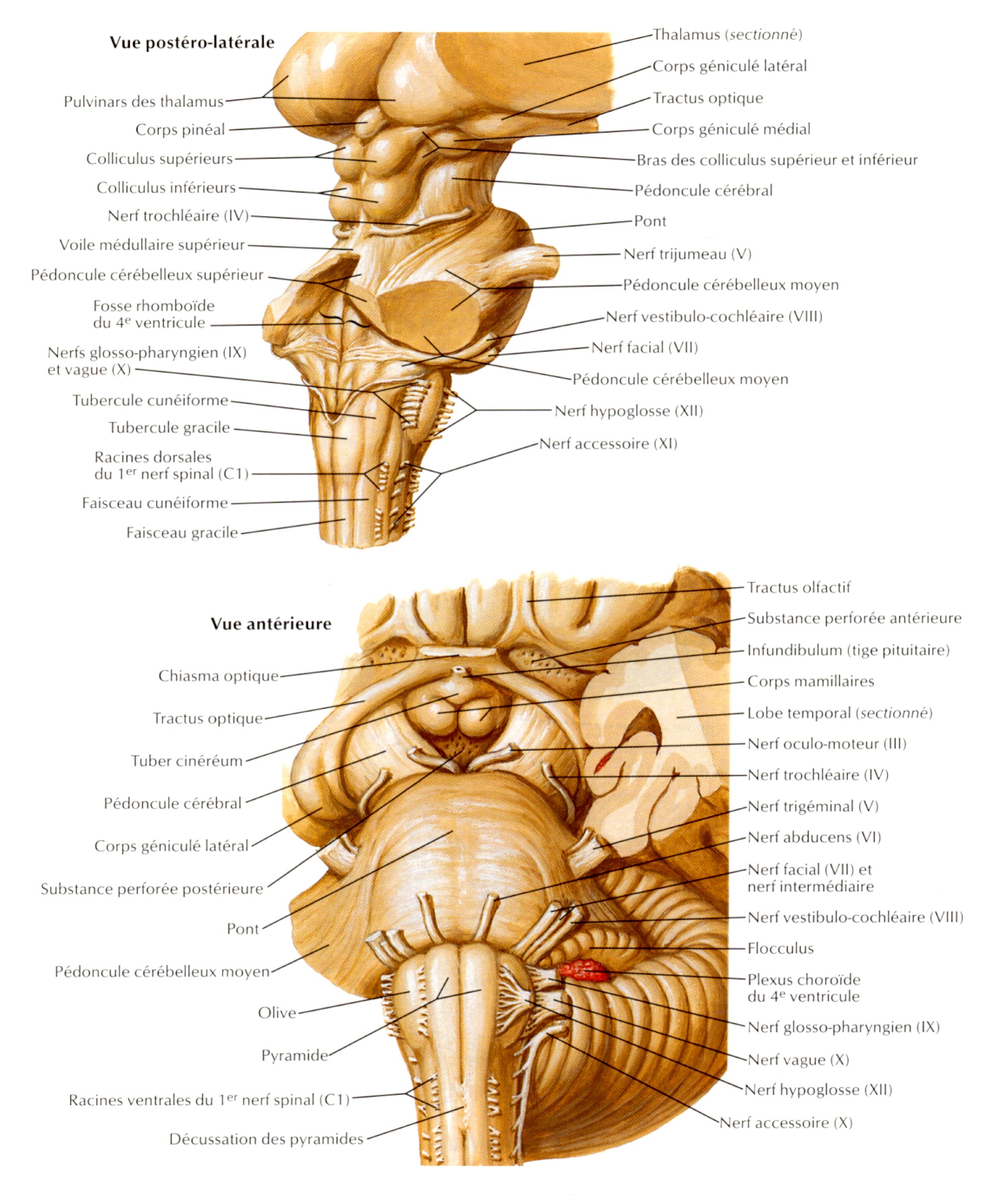

Non, c'est bien ça ! L'olive se trouve en DEHORS du sillon collatéral ventral du Bulbe :) Le schéma de la ronéo est pas vraiment juste
Regarde ici, c'est plus évident (2e schéma) :
Bon week-end :soldier:

ah oui c'est mieux, merci :)
