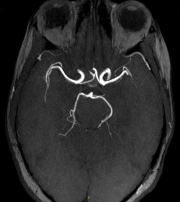

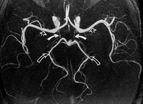

De façon physiologique, les artères communicantes postérieures ne sont pas très larges, y'a vraiment très peu de sang qui y passe (comme tu peux le voir sur ces deux angiographies) :
