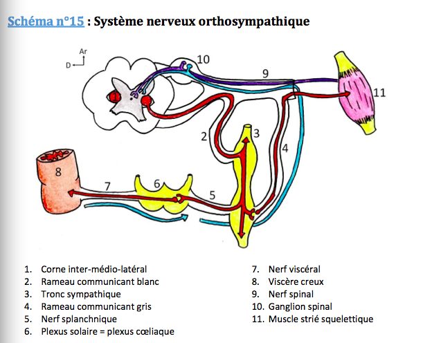

Dans la roneo 2 page 17 il est dit a propos de la sensibilite viscerale que le trajet finalement va arriver au niveau de la moelle spinale et se terminer soit au niveau de notre colonne IMM soit au niveau des neurones qui sont present au niveau de la corne postérieur de la moelle
Mais c'est pas plutot au niveau de la colonne anterieur de la moelle ?? :curl-lip:

Non regarde sur le schéma c'est bien la corne post :)

Oui j'avais bien compris pour le petit schéma :embarrassed: Mais pourtant l'annee derniere c'etait pas dit dans le cours que l'on avait le depart de nos centre axiaux qui etait au niveau de la base de la corne anterieur :question:
Sinon j'en profite pour te demander, les rameaux communicants Gris ils sont Uni directionnel ( cad tronc sympathique ------> nerfs spinaux ) ou il peuvent se faire dans les deux sens ( nerfs spinaux ------> tronc sympathique )

Alors l'année dernière c'était Bronsard qui faisait le cours donc bon vu que cette année c'est Depé, retiens ce que dit Depé!
Oui le rameau communicant gris est unidirectionnel du tronc sympathique jusqu'au nerf spinal :)

On parle dans la ronéo de la colonne IMM mais c'est pas IML plutôt ? Et on la voit pas sur le schéma ? Je trouve pas la légende 1 :alien:

Coucou alors pour l'orthosympathique tu vas avoir 2 colonnes:
- inter médio latérale: seulement de C8 à L2 c'est là où sont situés les protoneurones orthosympathiques (souvent dans une corne thoracique)
- inter médio médiale
Dans quel schéma tu ne le vois pas? (sur le schéma 14 de la ronéo tu vois bien les différences entre ces deux colonnes) :)

Mais pourtant dans la ronéo on dit qu'on sait pas qu'elle est la signification de la colonne IMM non ? :roll:

Si je ne me trompe pas dans le cours de l'année dernière on disais que la colonne IMM est présente sur la totalité de notre colonne vertébrale et qu'elle avait une fonction somatique :embarrassed:

Oui c'est ça elle a une fonction somatique mais on ne sait pas exactement quoi donc pour la p1 il faut savoir qu'elle existe mais c'est l'inter médio latérale qui est super importante!!
