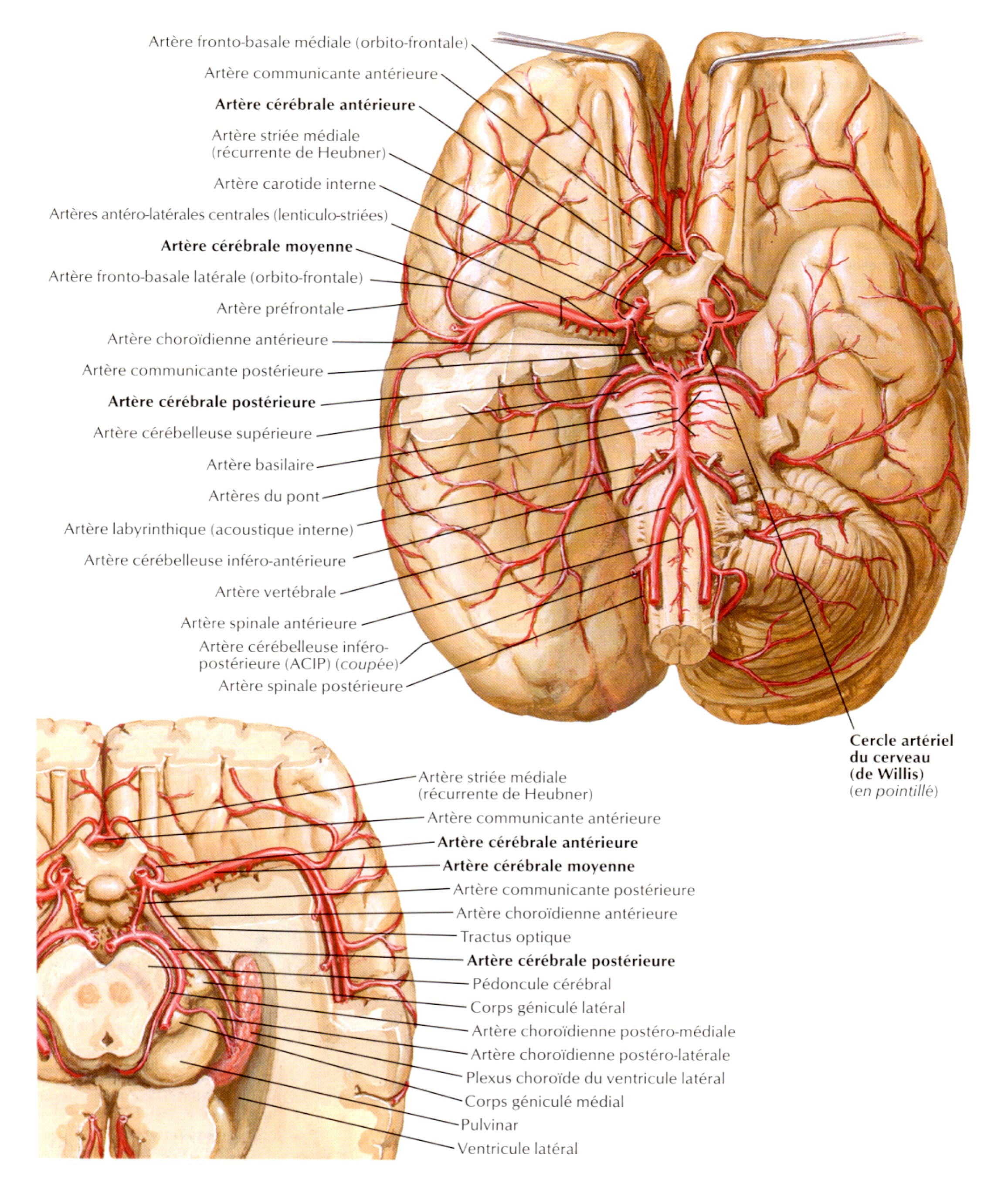

Salut salut !
A la page 6 de la ronéo 2 il est dit que le tronc basilaire est en avant du métencéphale et de la moelle allongée; se qui m'embête c'est qu'au niveau des sillons du TC on distingue le sillon basilaire (metE et car le tronc basilaire y chemine) du sillon antérieur myelencephalique
:arrow: j'aurais eu plutôt tendance à compter faux un qcm qui dit que le tronc basilaire passe en avant du myelencéphale mais avec cette phrase j'arrive plus à dormir sereinement, Ayuda :weep:
Merci :blowkiss:

Coucou! :)
Alors ne pourri pas tes nuits avec cette phrase!
Depé a juste fait un raccourci en voulant dire que le tronc basilaire est une structure antérieure au tronc cérébral et donc au métencéphale + myélencéphale!
En soi, même si je sais que sa représentation en dessin fait penser que le tronc basilaire n'est que en avant du métencéphale, ce n'est pas faux de dire qu'il passe en avant du métencéphale et myélencéphale. Il ne faut pas compter un item comme celui-la faux (même s'il ne poserai pas ce genre d'item)
C'est bon pour toi? :D

Alors apres lecture de ce petit post j'en profite pour demander une petite question,
Est se que du coup l'item : le tronc basilliaire passe devant le mésencéphale serait compté vrai :question:
Mercii ! :embarrassed:

Merci pour ta réponse! En terme de sillons on pourrait dire que le tronc basilaire passe dans le sillon ant de myelencéphale ? Ça chamboulerait pas mal de truc pour moi ça :shock:

Coucou vous 2! Alors retenez que le tronc basilaire passe en avant du myelencephale et metencephale mais pas devant le mesencephale.
( c est la version de Depe cette annee Mais on Ira lui demander au cas ou)
Non le tronc basilaire ne passe pas dans le sillon anterieur de la Moelle allongee! :)
