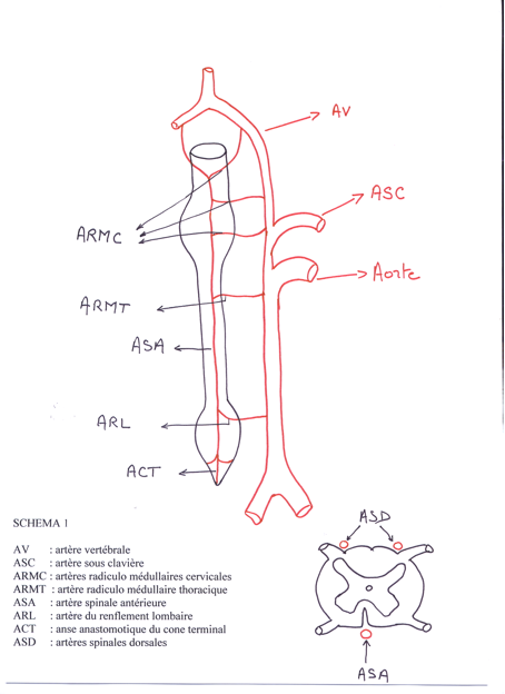

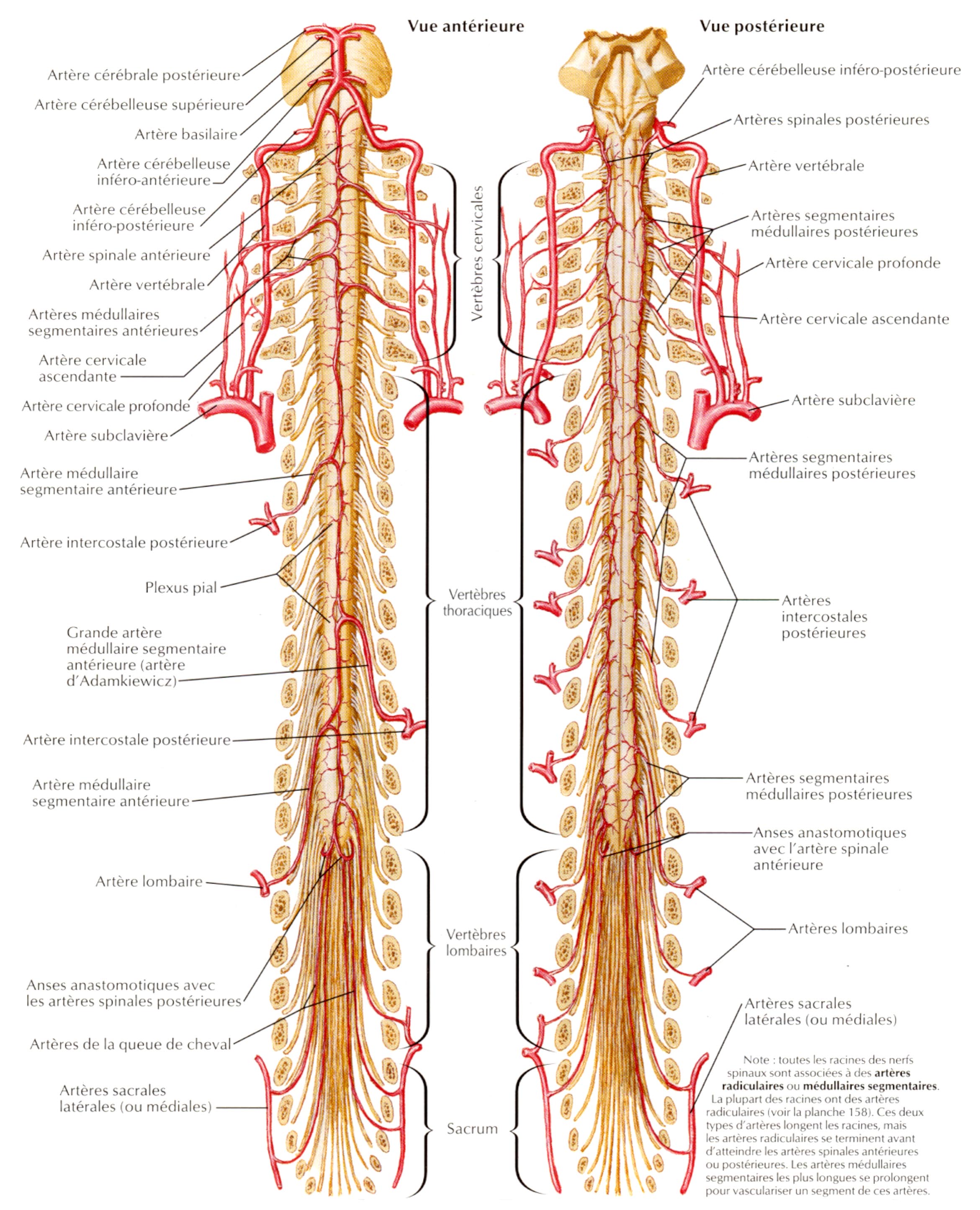

Sur ce schéma hyper compliqué du Netter tu as une vue ant et post tu vois bien les artères radicule médullaires.
Sinon t'as un schéma hyper simplifié pour t'aider à mieux visualiser :)
Dis moi si jamais c'est pas clair :)
