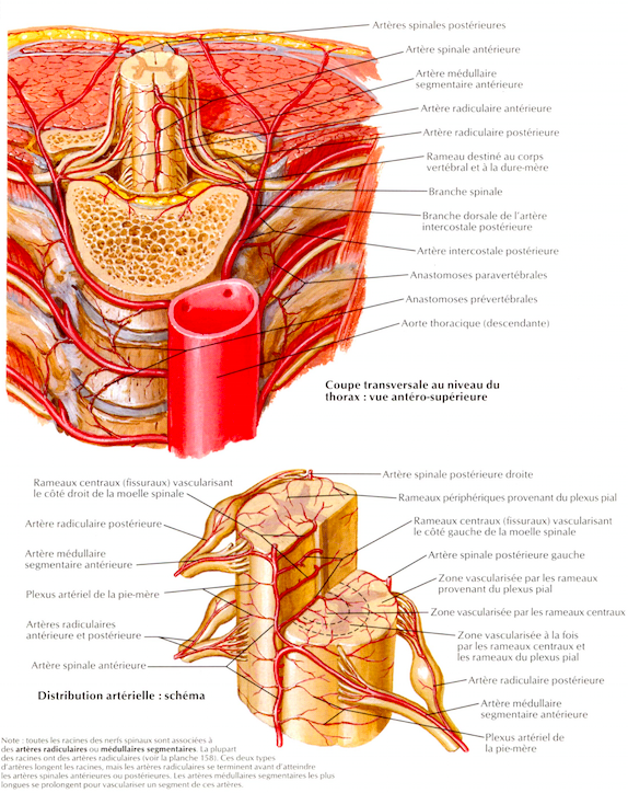

Je poste parce que j'ai ressorti la Roneo 2 le livre du Baqué et le Netter, et je me suis perdu ! Je vous livre ma version des faits:
Au début on a la sous claviere qui donne l'artère vertébrale (nous dit la Roneo, alors que Baqué dans son livre dit que c'est les artères cervicales profondes et ascendantes p.64) qui s'anastomose en différentes artères (radiculopiemerienne ou radiculomedullaires) et voilà mon soucis:
Le livre de Baqué nous donne les rameaux radiculaires ant et post comme alimentant directement les spinales ant et post donc, mais dans le Netter il font la distinction entre ces dernières et la médullaire segmentaire antérieure qui nourrit la spinale antérieure, tandis que les radiculaires ant s'abouchent au niveau du sillon collatéral ventral sans aller plus loin
Voilà au final deux incompréhension une pour la cérébrale/cervicale pronfonde, l'autre pour la médullaire segmentaire antérieure, ce serait trop beau que vous m'expliquiez <3

C'est beaucoup plus poussé que ce que vous devez retenir pour le concours (te prends pas la tête avec tout ça, retient juste qu'il y a une artère spinale antérieure et 2 postérieures plus grêles et inconstantes) :)
Je te mets un petit schéma ou tu devrais trouver ton bonheur :
Est-ce que c'est plus clair ? :bye:

Hello, j'en profite pour également poser une question concernant la vascularisation médullaire : est-ce qu'il serait juste de dire que l'artère spinale antérieure vient d'une anastomose des artères vertébrales ?
Merci :)

Pas vraiment car une anastomose c'est la réunion de 2 artères:
:arrow: l'anastomose des artères vertébrales forme le tronc basilaire
:arrow: l'anastomose de 2 collatérales provenant des artères vertébrales forme l'artère spinale antérieure
C'est good ? :D
