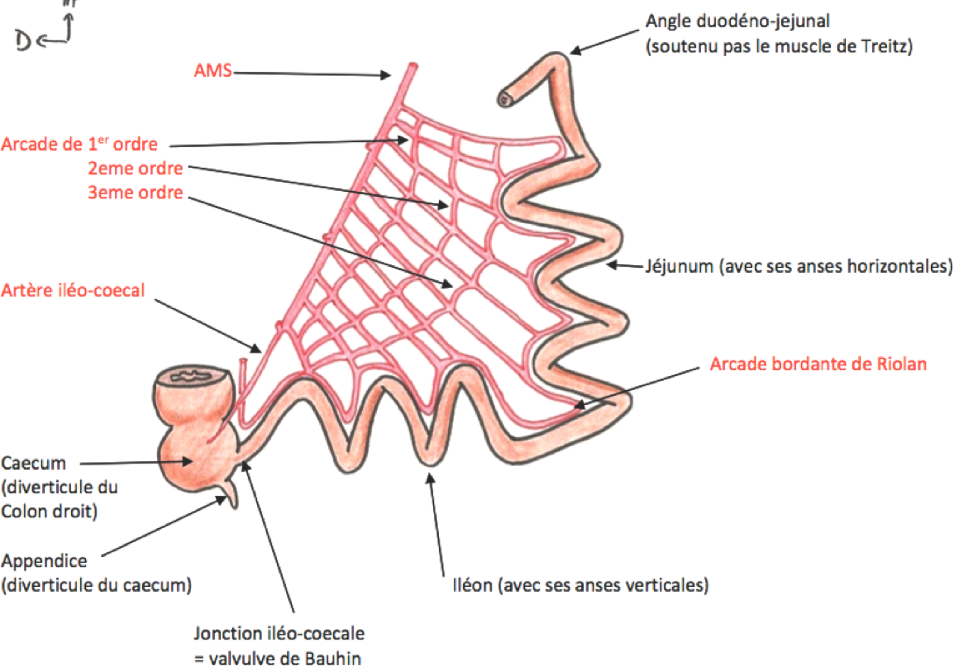

Messagepar A!ex » 07 Fév 2015, 20:13
Bonsoir, désolé de relancer le post, j'arrive pas trop à le placer sur ce schéma (ronéo de l'an dernier), si vous pouviez me mettre une flèche sur ce schéma ça m'aiderait grandement :angel:
Merci d'avance Bonne soirée :D
