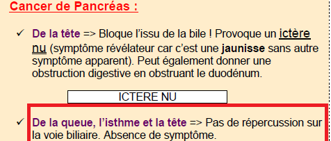

Sur la fiche page 11 on a :
"- De la tête => Bloque l’issu [...]
-De la queue, l’isthme et la tête => Pas de répercussion [...]"
Ce serait pas de la queue,l'isthme et le corps ?
Ou je n'arrive pas à bien discerner la différence dans la suite mais pour moi dans la partie traitement seulement la tête ça dit que ça influe et après justement ça dit son opposé ...
Merci

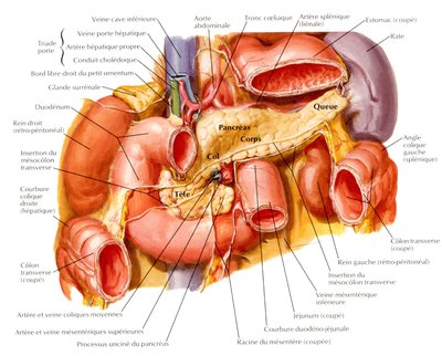

La bile part du foie et de la vésicule biliaire et descend au travers du canal cholédoque. Ce canal perfore la face postérieure de la TETE du pancréas pour arriver au niveau de l'ampoule hépato-pancréatique de Vater (là où se rejoignent la voie biliaire et le canal pancréatique principal) (pour mieux visualiser, regarde sur la fiche)
Bref, la voie biliaire ne passe pas au niveau de la queue, de l'isthme et du corps du pancréas donc si on a un cancer à ce niveau là, ça ne bloquera pas la voie biliaire... Tu comprends ?
Par contre, si on a un cancer au niveau de la tête du pancréas, ça risque d'obstruer la voie biliaire
C'est good ? :embarrassed:
Je te mets ce schéma pour que tu visualises où se trouvent la Tête, le corps, l'isthme et la queue du pancréas

Oui oui je comprends sauf que je parlais pas de ça et avec ce que tu viens de me dire (avec une superbe explication d'ailleurs merci bcp !),il y a un petit errata dans l'encadré,c'est pas "tête" mais "corps" non ?

Messagepar Quiche » 19 Jan 2015, 21:46
Ah merde @@ :at-wits-end: "Flute" ! :angel:
Je le rajoute aux erratats ! Merci :D
