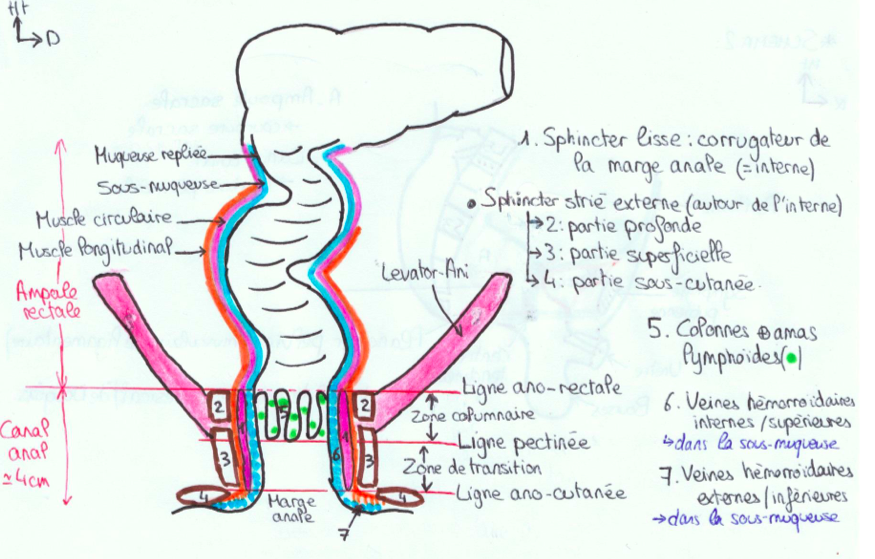

Messagepar A!ex » 26 Jan 2015, 16:28
Bonjour, en relisant la ronéo de l'an dernier avec les super schémas :D Je suis tombé sur le schéma 19 (page 10 ronéo 5), on a une coupe frontale du rectum, mais j'arrive pas à faire la différence entre le sphincter lisse et strié sur ce schéma, en effet on dirait que c'est par rapport à leur position, plutôt qu'à leur aspect (même aspect sur le schéma) :question:

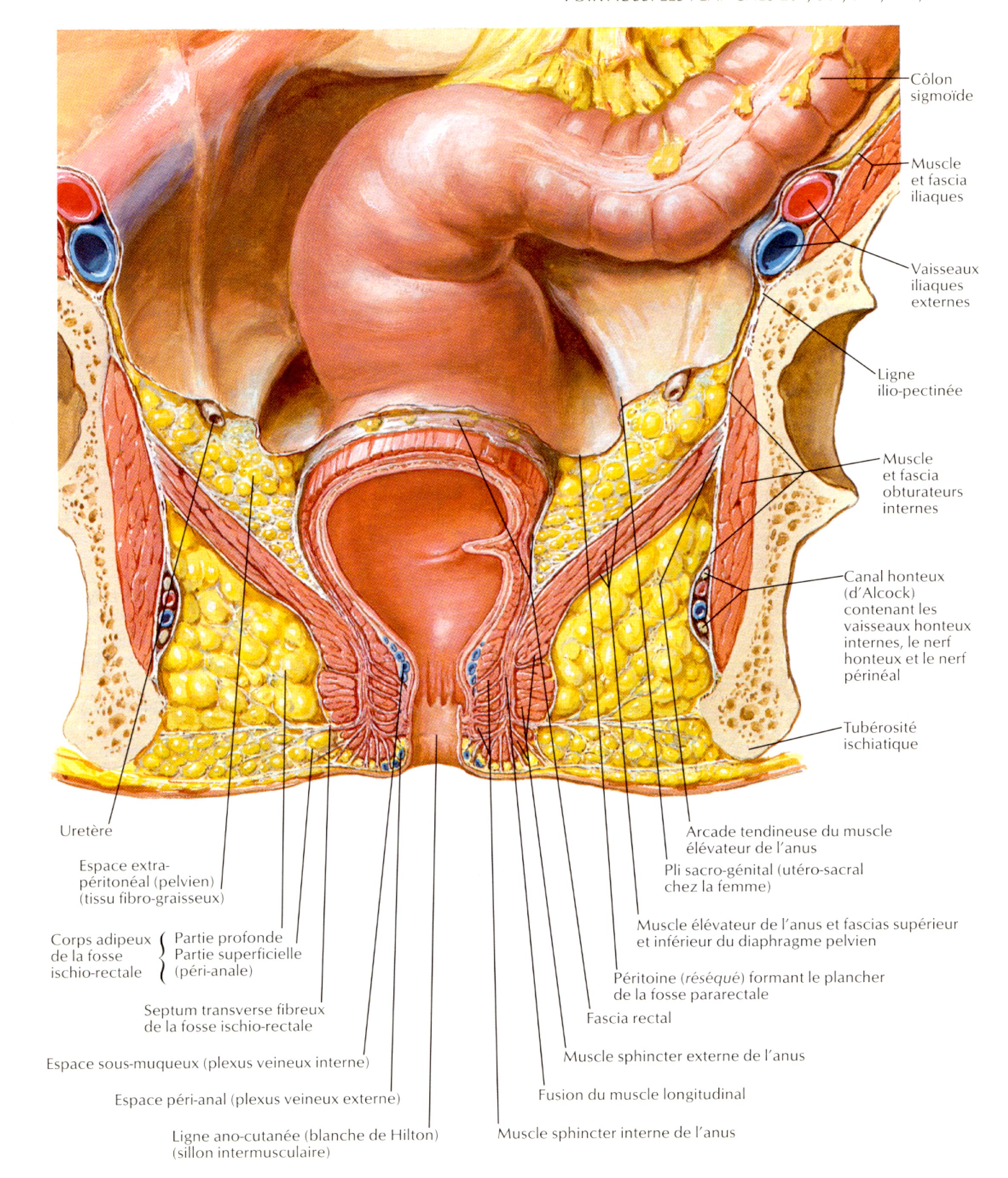

Le rectum est constitué par 4 couches qui sont de l'extérieur vers l'intérieur : la séreuse (uniquement sur partie sup) :arrow: musculaire lisse ( circulaire interne + longitudinale externe) :arrow: sous-muqueuse (porte vaisseaux) :arrow: muqueuse
-Le sphincter lisse de l'anus est un épaississement de la couche musculaire lisse circulaire interne
-le sphincter strié de l'anus (muscle à part entière) est composé de 3 parties (profonde, superficielle et sous-cutanée), il enserre le sphincter lisse pour le renforcer
Je te mets 2 schémas pour bien visualiser:

Ah ok je vois mieux ce que ça donne :D Merci pour les schémas et pour l'info, y'a t'il d'autres changements de programme prévus ? (je veux faire dentaire, je sais ça se voit pas :lol: donc pas UE 9 pour moi :mrgreen: )
