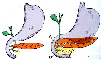

Dans la ronéo 4 page 9 on nous dit que le bourgeon dorsal forme l'essentiel de la glande (corps, isthme, queue), et que le bourgeon ventral forme la tête.
Capture d’écran 2015-03-26 à 09.15.21.png (104.2 Kio) Vu 530 fois
Mais je me pose une question : la partie antérieure du bourgeon dorsal (grossièrement le A sur le schéma au niveau du canal de Santorini) ne fait-elle pas partie de la tête ? Parce qu'à la page 8, on nous dit que la tête est enserrée dans la cadre duodénal, du coup, pour moi la partie du pancréas comprenant le canal santorini en fait aussi partie. Et à ce moment là, la tête serait formée en partie par le bourgeon ventral (dans sa partie inférieure), et en partie par le bourgeon dorsal (dans sa partie supérieure).
Vous en pensez quoi :) ? Désolée si mon raisonnement ne tient pas la route ou que je me prends un peu trop la tête ^^.
Merci d'avance pour vos réponses, bonne journée :glasses-nerdy:

Messagepar BOB » 26 Mar 2015, 10:24
Oui oui t'as raison, il est faux de dire que le bourgeon ventral donne toute la tête du pancréas !

Messagepar Quiche » 26 Mar 2015, 10:25
La tête est formée en partie par le pancréas dorsal et en partie par le pancréas ventral :)
Tu as bien raison :curl-lip:
C'est good ?

Messagepar Yolo » 26 Mar 2015, 10:57
Quelle rapidité :in-love: !
C'est tout bon merci pour vos réponses :party:
