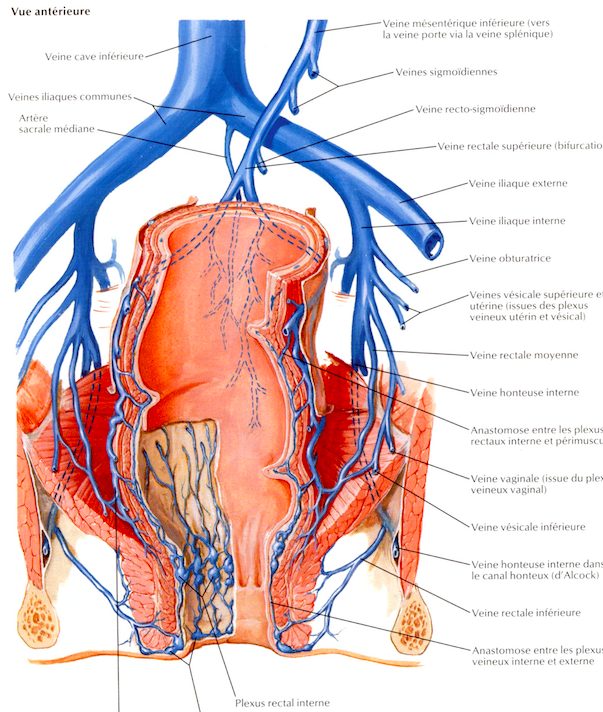

Messagepar Avendil » 07 Mai 2015, 16:55
Plop !
J'ai l'impression qu'on dit deux choses différentes ;
:arrow: que les plexus se drainent vers la veine mésentérique inférieure
:arrow: qu'ils se drainent vers les veines iliaques --> système cave
Du coup on compte les deux juste je suppose :question:
Merci d'avance =)

Messagepar Hygie » 08 Mai 2015, 09:30
Bonjour :)
En effet les 2 sont vrais ! :)
Un petit schéma pour bien visualiser :
C'est good ? :kiss:
