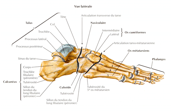

Messagepar Hygie » 24 Mar 2015, 14:28
Bonjour :)
voici un petit schéma du pied en vue latérale :
Le processus latéral est bien visible sur une vue latérale :)
C'est good ? :bye:

Messagepar Nucléoline » 25 Mar 2015, 09:27
C'est tout bon merci :)
