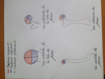

Sur le court il est marquée que le ligament rond on passe au niveau du cadran inféro-postérieure alors que dans les schémas 2 et 3 j'ai l'impression qu'il passe au niveau du cadran supéro-postérieure ....???
Errata ou je suis perdu 0_o ???

Yo ! Non, l'insertion du ligament rond c'est bien au niveau du cadran inféro-postérieur de la tête fémorale :)

oui sa je sais mais sur le schéma 2 et 3 ce ligaments n'est pas plutot dessiné à tord sur le cadran postéro-Superieure ???
On voit bien que le ligament Rond "déssiné en vert" sort sur le cadran en haut à gauche alors qu'il devrait sortir en bas à gauche non ?

En effet c'est une erreur des schémas 2 et 3 :arrow: la fossette du ligament rond est bien sur le cadran postéro-inférieur de la tête fémorale donc sur le cadran du dessous par rapport aux schémas :)
Je l'ajoute aux erratas.

Mais c pas une errata... C plus une question de visualisation... Les 2 cadrans supérieurs sont les deux premiers qui sont en dedans du trait verticale à concavité latérale. Et le trait horizontal (qui est oblique) delimite les cadrans antérieur (qui sont en avant de cette ligne) et les cadrans postérieurs (qui sont en arrière de cette ligne et qui par la meme occasion sont les cadrans qui seront visible en vue postéreur).
En gros le cadran où il y a marqué le 1, c le cadran postéro-supérieur.
Bonne journée

Je crois que tu confond, car le trait verticale sépare les cadrans antérieures et postérieures et l'autre trait horizontales séparent les cadrans supérieures et inférieures et non l'inverse....

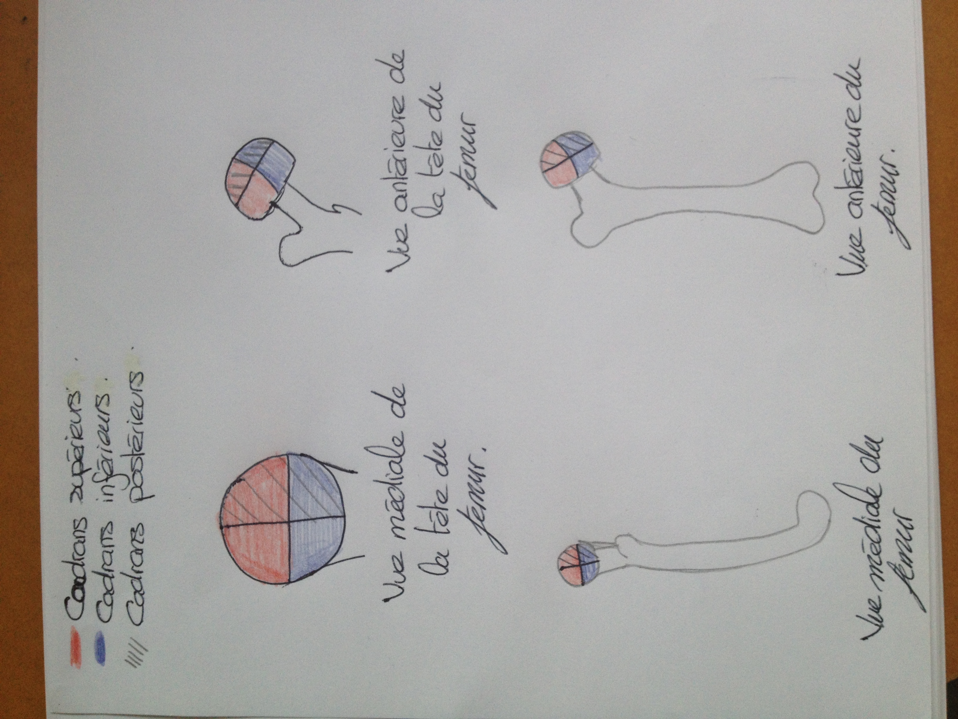

Coucou, non non je confonds pas, je suis sur de moi à ce sujet :)
La tête du fémur n'est pas dans un plan frontal pour qu'il soit divisé comme tu le dis. C'est pas genre t'as une sphère et tu le divises en 4: 2 en haut et 2 en bas, et 2 à droites et 2 à gauches.
Il regarde en haut, en dedans et en avant, c'est par rapport à ca qu'il faut définir les positions des cadrans.
Je met un dessin tout pourris, mais j'espère que ca va t'aider à comprendre ^^
