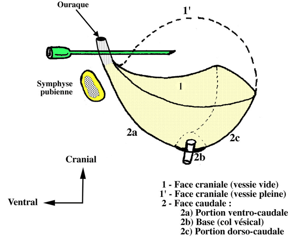

Juste une petite question, d’après la roneo lorsque la vessie se remplit d’urine la partie anterieure s’arrondit. Seulement en Ue9 on nous dit que c'est la partie supérieure qui s’arrondit pour former le dôme vésical. Du coup juste pour être sûre, la partie anterieure aussi s’arrondit? :)

C'est une erreur dans la ronéo ! Je l'ajoute aux erratas, merci :)
C'est bien la face SUPERIEURE qui s'arrondie

Salut ! Désolée de relancer le sujet, tu dis que c'est une erreur de la ronéo certes vu que ça se contredit en UE9 mais en cours le prof a bien dit "partie antérieure", j'ai réécouté l'enregistrement ^^

Alors on lui posera la question à la séance de révision... D'après 2P se serait la face sup mais après, en ue5 vous devez retenir la version de Baqué donc autant être sûre !
