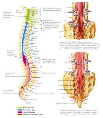

Petite question sur l'item B du QCM 19: " On peut retrouver le protoneurone parasympathique au niveau de la colonne viscéromotrice du plancher du V4 ou au niveau de la colonne intermédioventrale entre les étages S2 et S4 de la moelle" compté vrai
Mais il n'y a plus de moëlle en S2-S4...

Quand on parle des étages de la moelle on fait référence aux myélomeres, pas aux vertèbres :)

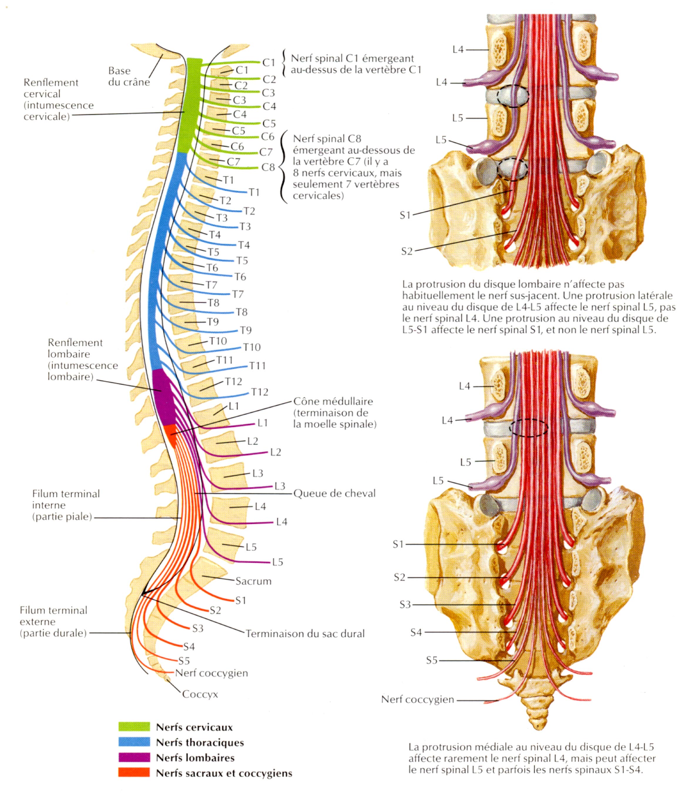

Il y a un décalage de croissance entre les vertèbres et la moelle :arrow: la moelle s'arrête plus tôt de grandir et par conséquent est plus petite que le rachis. :arrow: La moelle s'arrête en regard (= au niveau) de la vertèbre L2
Le rachis (= colonne vertébrale) est composé de 7 vertèbres cervicales, 12 vertèbres thoraciques, 5 vertèbres lombaires et une sacrum (résultant de la fusion de 4 à 5 vertèbres sacrées).
Un myélomère est un étage de moelle :arrow: il y a 8 myélomes cervicaux, 12 thoraciques, 5 lombaires et 5 sacrés. Mais comme il y a un décalage de croissance, à l'âge adulte les myélomères ne seront pas en regard des vertèbres de même nom.
Sur le schéma de gauche tu as la moelle cervicale en vert, thoracique en bleu, lombaire en violet (au centre du canal médullaire formé par la superposition des foraines vertébraux).
De chaque myélomère vont partir les racines des nerfs spinaux (formant les nerfs à la sortie du FIV). On voit bien qu'il y a des nerfs spinaux lombaires et sacrés qui descendent en dessous de L2 pour aller innerver les membres inférieurs .. mais leur origine est bien au-dessus de la vertèbre L2. Or les nerfs ont pour origine les myélomères donc ça prouve bien qu'il existe des myélomères lombaires et sacrés MAIS ceux-ci ne se trouvent pas en regard des vertèbres sacrées et lombaires (mais plus haut).
Est-ce que c'est mieux comme ça? :)

Parfaite ton explication!!
Les photos aident bcp!!
