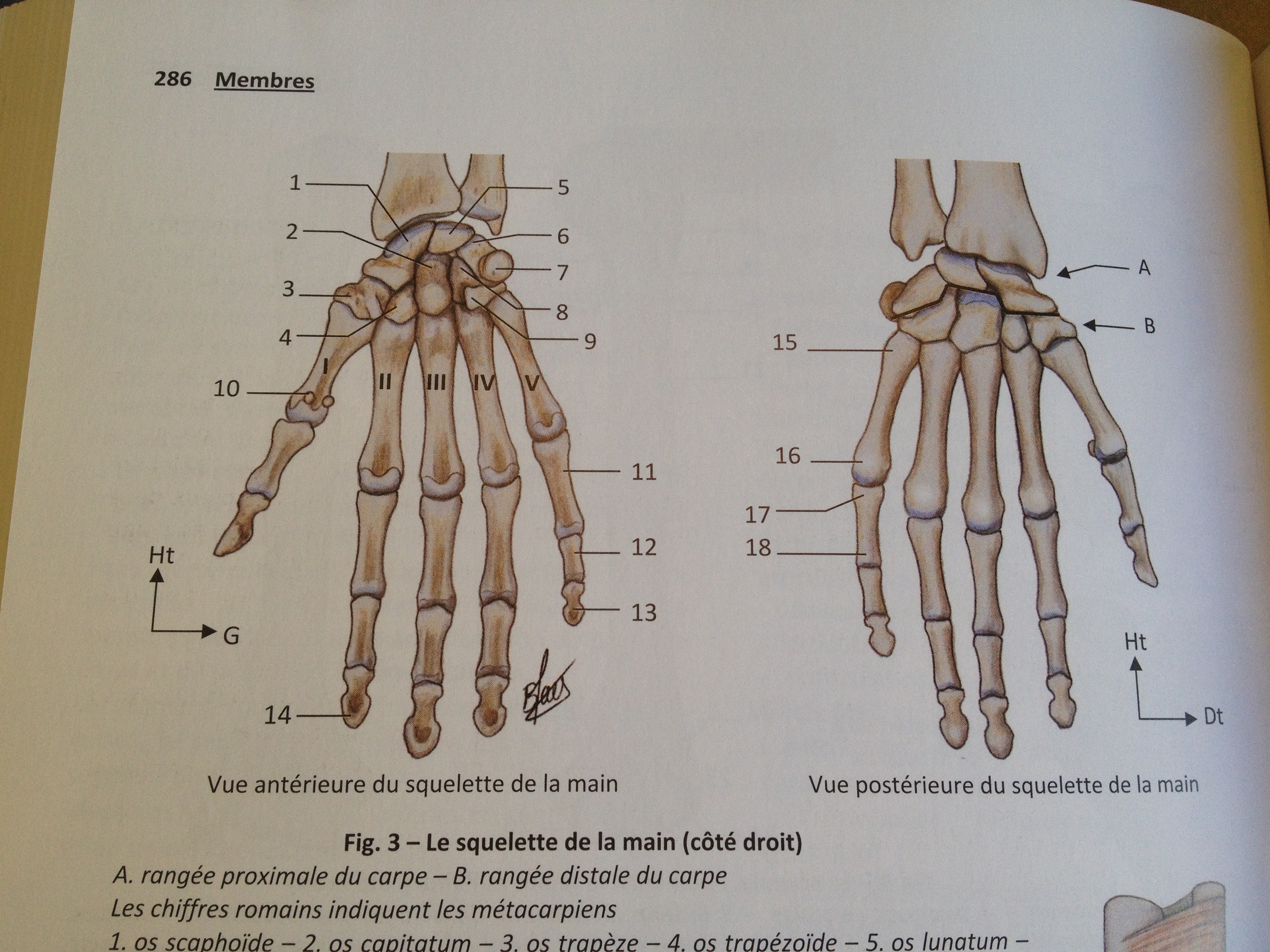

Bonjour, y'a un item qui me gène dans ce QCM des annales j'aimerais avoir votre avis :angel:
A propos des os de la main, on peut dire :
B) le capitatum s'articule avec le lunatum, le scaphoïde, le triquetum, le trapézoïde et l'hamatum
Compté vrai dans l'annathème :cry:
Je l'avais compté faux par rapport au schéma de la fiche, de la ronéo de l'an dernier et du livre de DePe après vérification :P
D'après les différents schémas, le capitatum ne s'articule pas avec le triquetum rendant l'item faux :D
Bonne journée et merci d'avance ;)

Bonjour :)
Je viens de mettre à jour la fiche sur l'ostéologie du membre supérieur avec le cours de cette année et le professeur a bien dit que le capitatum s'articule avec le scaphoïde, lunatum, triquetrum, trapézoïde, hamatum. Je sais que c'est difficile à visualiser, il faudrait des schémas sous un autre angle mais je n'en ai pas trouvé.
Retiens quand même cette version :D
Bonne journée :bye:
