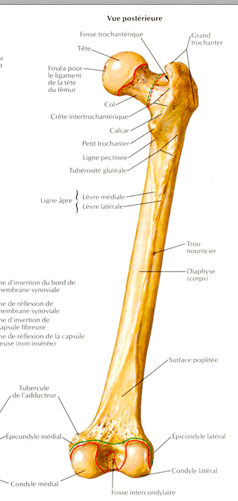

Coucou :) alors j ai 2 item qui me pose problème :
-A propos du tibia : les deux condyles sont séparés pas l échancrure inter-condylaire
alors il y a déjà eu des questions la dessus et la conclusion était que l échancrure était pour le fémur mais est ce que vous êtes sûre qu il y a une différence entre échancrure et aire ? Car sur internet l échancrure corresponds à l insertion des ligaments croisés du tibia :/

Oui je pense qu'il y a une différence ! Mais je vous avoue que je trouve ça très vicieux de piéger la-dessus!
:arrow: on parle d'échancrure inter-condylaire pour les condyles fémoraux:
:arrow: on parle d'aire inter-condylaire au niveau du tibia:
Capture d’écran 2015-05-17 à 11.06.48.png (123.67 Kio) Vu 651 fois
A quel exemple pensais-tu pour l'articulation cupuliforme ? :)
