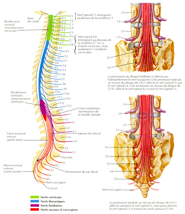

J'ai une question concernant ce QCM :
La section des éléments nerveux contenus dans le trou vertébral de L3 entraîne généralement un syndrome de la queue de cheval
parce que
la moelle s'arrête le plus souvent au niveau du bord supérieur de T12
Réponse C
J'aurai plutôt mis E car pour moi :
:arrow: un syndrome de la queue de cheval est du à une lésion des racines L2 à S5
:arrow: les racines passent dans le FIV, et non dans le foramen vertébral
Mais avec du recul, je me demande si cet item est vrai dans la première proposition car la moelle passe dans le foramen vertébral et peut peut-être être directement à l'origine d'un syndrome de queue de cheval ? :question:
Merci d'avance et bon courage! :glasses-nerdy:

Pour moi c'est C !
Les racines qui sortent plus bas que L3 passent bien par le FV avant de sortir par le FIV au niveau de la vertèbre correspondante à leur myélomere !

Yes on confirme Grimtipu c'est exactement ça!!! :)
Tu auras bien un syndrome de queue de cheval
