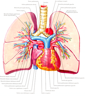

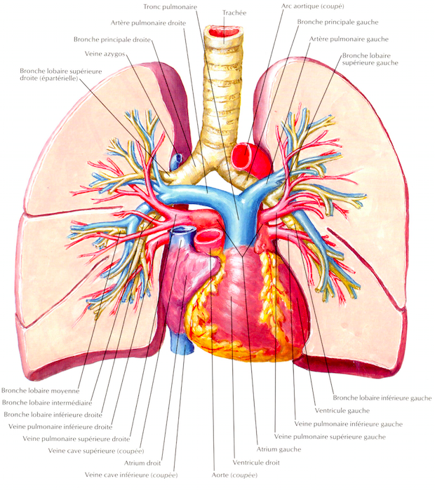

Je te mets 2 schémas détaillés pour que ça soit plus clair :
Est-ce que c'est bon ? :bye:

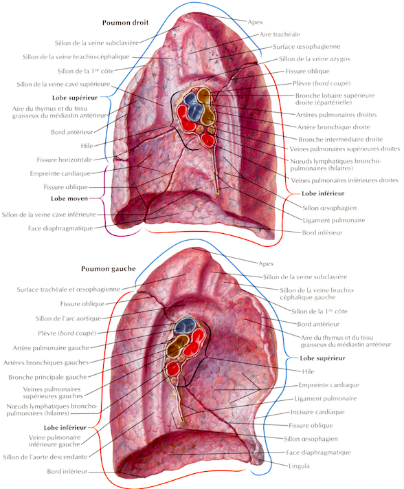

Au niveau du hile pulmonaire gauche on considère que l'artère pulmonaire est en haut (vu qu'elle passe au dessus de la bronche gauche) et plus antérieure :)

rubis a écrit:Au niveau du hile pulmonaire gauche on considère que l'artère pulmonaire est en haut (vu qu'elle passe au dessus de la bronche gauche) et plus antérieure :)
Mais sur la photo que tu as mis pour les vues médiales, pour le poumon gauche on dirait que l'APG est quand même plus postérieure que l'APD, ce qui semble logique vu qu'elle enjambe la bronche non ?

Je suis d'accord avec mariieyep. Le prof semble dire qu'il y'a une différence à G, que de ce côté l'AP passe dans la partie postérieur du pédicule... Or sur les schémas de la ronéo et ceux postés par Hygie on voit bien que c'est antérieur... Du coup c'est assez ambigüe tout ça :glasses-nerdy:

La coupe doit être faite juste avant l'enjambement en fait, du coup l'AP est encore antérieure par rapport a la bronche ... Mais je comprends pas l'intérêt de refaire le schéma pour le hile gauche s'il n'y a pas de différence avec le droit ...

en fait je pense que sur la coupe c'est l'endroit ou l apg passe dessus la bronche mais en direction de l'arrière .

Il y a répondu à la séance de rév :arrow: étage antérieur mais plus au dessus qu'à droite :)
