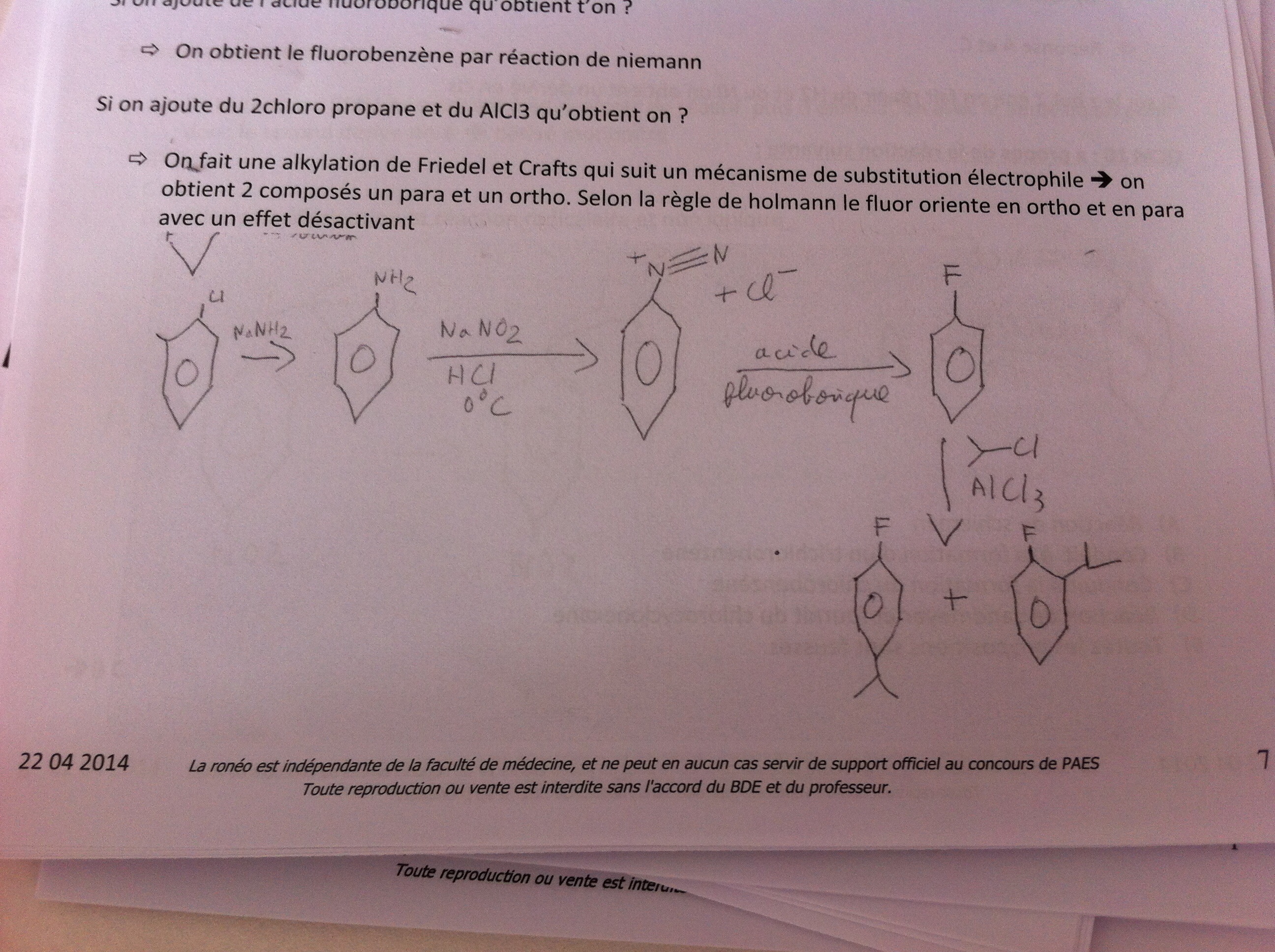

Messagepar Chloette » 18 Jan 2015, 12:59
EDIT : En tout cas je te Remerci encore une fois pour ton explication sur les Halogène actif !!!!
Mais du coup j'ai un soucis avec ce développement dans la ronéo.
On nous dit que le Fluor a une orientation Para et ortho avec un effet desactivant.. mais je ne comprend pas à quel moment notre Fluor est en Ortho ... ça ne serait pas plutôt notre Chloro propane (ou plutôt propane car le Chlore a disparut) ??
Puis l'histoire du : <<effet desactivant>> C'est bizarre car notre propane n'est pas electroatracteur (il me semble) puis on est pas dans une situation de SN comme tu l'as mentionné au dessus mais dans une SE...
Je sais pas si j'ai été comprise :angel:
Des bisouuus !! :kiss:

Re: Wheland / H labile / Vocabulaire
Messagepar Clache » 18 Jan 2015, 13:59
:arrow: je pense que c'est : un mélange asymétrique d'acide sulfurique et d'acide nitrique, ca doit être un petit oubli
:arrow: alors l'halogène est un cas particulier : les halogènes ont leur effet inductif attracteur -I qui prime sur l'effet mésomère donneur, ils sont donc désactivant (c'est à dire qu'il appauvrissent le benzène en électron) ; mais ils orientent quand même en ortho/para par effet mésomère donneur. Est ce que c'est clair ?
Les halogène sont donc ortho/para orienteurs c'est a dire que si un groupement vient se rajouter sur le benzène ils vont "l'orienter" en ortho ou para. Donc c'est bien le propane qui va être en position ortho ou para.
Est ce que c'est compris ? Sinon dis moi ;)

Messagepar Chloette » 18 Jan 2015, 14:35
Clache a écrit:Salut :)
Ah oui certainement :)
Ah d'accord je crois avoir compris !! Donc en fait la nécessité d'une SN c'est quand ça concerne l'activation / Inactivation de l'Halogène et non pas de notre benzène c'est ça ? Du coup dans notre exemple on Désactive notre benzène et on ne peut pas dire que notre Fluor est Actif / inactif car on est en SE et non en SN
Ah parfait !!! :lool:
Est ce que c'est compris ? Sinon dis moi ;) Alors si je n'ai pas dis de bêtises plus haut normalement c'est tout compris :D
Merciiiii :victory: :victory:
