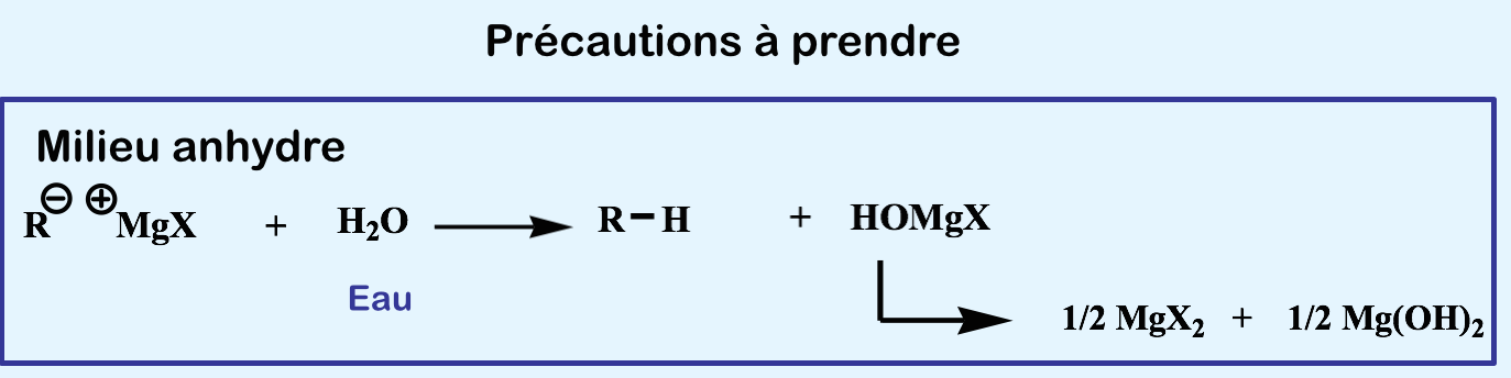

maintenant dans le diapo on voit que y a un H+ de l'eau qui se met avec le R- et le OH- de l'eau qui se met avec le MgX+
donc au final on obtient bien un alcane R-H et un HOMgX
mais en fait j'arrive pas à comprendre ce que veut dire une substitution nucléophile de l'oganomagnésien par les anions OH- ... c'est quoi la substitution nucléophile ici :question:
(je m'embrouille un peu beaucoup)

C'est vrai que c'est un peu bizarre :dont-know: ..
Mais je pense que c'est par rapport à ce que tu as dit << Le H+ de l'eau se met avec le R- et le OH- de l'eau se met avec le MgX+ >> ... C'est peut être ça leurs fameuse "SN de l'organomanésien" :dazed:
Vaut mieux attendre la reponse d'un tuteur ^^

Alors oui selon moi l'item est faux, il n'y pas pas de substitution nucléophile de l'organomagnésien par les anions OH-, je vous avoue que ca veut pas dire grand chose en plus. Si l'on devait parler de substitution nucléophile je dirais alors qu'il y a substitution de l'organomagnésien par un H+ de l'H2O
