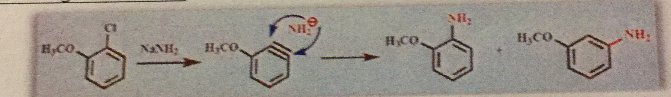

:idea: 4) Dans le cas de notre SN par elimination - addition on nous dit qu'en cas de plurisubstituité nous n'aurons aucune selection regioselective.
En gros dans cette exemple c'est a cause de notre OCH3 que le NH2 n'auras pas de préference entre para et Ortho c'est ça ? Par contre si il n'etait pas là, le NH2 se serait fixé en Para c'est ça ??

:arrow: alors la on a formation d'une triple liaison du coup le NH2 peut attaquer des deux cotés le OCH3 n'influence pas. Si le OCH3 n'etait pas la le NH2 se serait placé en ortho ou para du Cl mais majoritairement en Para
